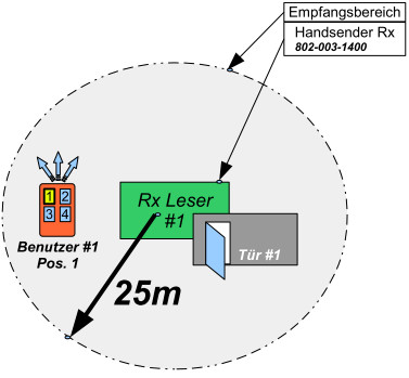

Ist der Empfangsbereich groß genug (25m) ?
Durch die mitgelieferte Antenne wird ein Empfangsbereich von 25 Meter sicher garantiert. Je nach Umgebung kann der reale Empfangsbereich größer aber auch kleiner sein.
802-003-1400 Empfangsbereich.jpg (22.58 KiB) 29140 mal betrachtet
Einen Lösungsweg diese Situation zu verbessern wird hier mehr als ein Handsender-Empfänger für eine Tür beschrieben.
Kleiner wird der Empfangsbereich, wenn:
  • - die Antenne auf einem metallischen Untergrund montiert wird
    - es sich um eine Tiefgarage handelt. Hier kann oft erst mit der Errichtung bestimmt werden, dass die Empfangsreichweite erreicht wird
    - wenn dämpfende Materialien (Wände auf der Verbindungsstrecke zwischen Sender und Empfänger liegen, auch wenn "um die Ecke" gesendet werden muss
Ein technsiches Datenblatt finden sie hier.

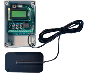

Anordnung des Empfängers 802-003-1400 und der Antenne (max. 2m Kabel)
2021-04-20 HINWEIS: diese Information gilt auch für den Artikel: 802-003-1422 und der Antenne
Wie schon die Überschrift darstellt, ist der maximale Abstand zwischen Handsender-Empfänger und der Antenne mit 2m nicht gerade üppig. Es ist keine gute Idee das Problem durch die Verlägerung der Antennen-Anschlussleitung lösen zu wollen. Hier wird das dünne RG174 Koaxial-Kabel verwendet, das hat eine recht hohe Dämpfung.
Eine viel bessere Idee ist es, den Empfänger mit der Antennen zusammen zum optimalen Empfangsort zu bringen und dann die Verbindung zur Zentrale lang zu gestallten. Das ist sehr leicht über einige 100m zu erreichen. Die Details dazu werden hier maximaler Abstand zwischen Handsender-Empfänger und BCM Zentrale behandelt.
802-003-1400 mit AntennenKabel Länge.png (75.57 KiB) 29115 mal betrachtet

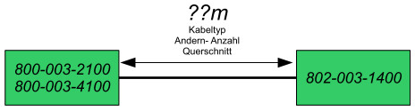

Maximaler Abstand zwischen Handsender Leser und BCM Zentrale
2021-04-20 HINWEIS: diese Information gilt auch für den Artikel: 802-003-1420
802-003-1400 LängeZurZentralel.jpg (13.19 KiB) 29134 mal betrachtet
Die kleine Grafik zeigt es, die Parameter Kabeltyp, Anzahl der Andern und deren Querschnitt bestimmen die Funktionsreichweite. Da der Handsender-Empfänger als Online Leser (NL) betrachtet werden kann, gelten für die Funktionsreichweite die gleichen Regeln, wie für die anderen Online Leser (NL) auch.

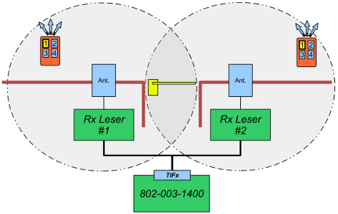

Mehr als ein Handsender-Empfänger für eine Tür
Das macht immer dann Sinn, wenn der benötigte Empfangsbereich für die Steuerung einer Tür / Schranke mit einem Handsender-Empfänger nicht abgedeckt werden kann. Dann können bis zu 3 Handsender-Empfänger an einem TIF parallel angeschlossen werden. Das nachfolgende Beispiel zeigt die Einfahrt auf ein Gelände, wo die Steuerung im Bereich links und rechts vom Tor gewährleistet werden soll. Daher werden zwei Handsender-Empfänger mit ihren Antennen, wie dargestellt verteilt.
802-003-1400 2StkAnEinemTIF.jpg (27.54 KiB) 29108 mal betrachtet
  • - die Handsender-Empfänger werden immer beide den Zutrittsgruppen zugeordnet, die definiert werden
    - beide Handsender-Empfänger werden am gleichen TIF angeschlossen, da sie den gleichen Türöffner aktivieren
ACHTUNG:
Werden beide Handsender-Empfänger über eine gemeinsame Anschlussleitung versorgt, muss für diesen Fall oben die ermittelte Funktionsreichweite halbiert werden, denn beide Bauteile erzeugen zusammen den doppelten Spannungsabfall (=doppelter Strom). Im Fall von drei Handsender-Empfängern an einem TIF, erreicht die Funktionsreichweite nur noch 1/3 des ermittelten Wertes für einen Online Leser (NL).

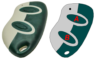

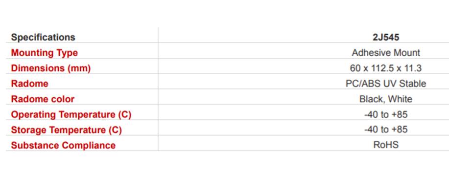

Spezifikation der Standard Antenne
Die Standard Antenne ist für den Betrieb im Freien spezifiziert. Hier ein Auszug aus dem Datenblatt:

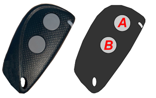

Der Mini Handsender mit 2 Tasten 806-000-4021
_806-000-4021 BCM 2-Kanal Handsender Mini AES128 Bild&Grafik 320x200.png (54.17 KiB) 25599 mal betrachtet
Eigenschaften:
  • - nur mit Handsender Leser 802-003-1422 verwendbar (im Set 802-003-1420 enthalten)
    - beiden Tasten können in eigenständige Zutrittsgruppen eingebunden werden
    - Reichweite im Freifeld bis zu 100m
    - Batterie 1 x CR2032

Re: Handsender Leser Sets (802-003-1420 alt=802-003-1410) wie planen ?
Beitrag von h-winkelmann » 20 Apr 2021 14:52
Mehr als ein Handsender Leser für eine Tür
Dieser Abschnitt ist kann entfallen, da es mit der erhöhten Reichweite keine Applikation, die Bedarf an der Parallelschaltung von zwei Handsender Leser hat.
