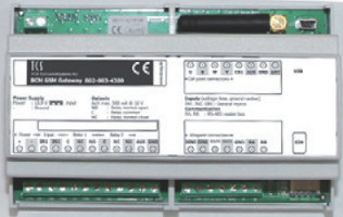

Anordnung GSM Gateway und Antenne
Die Antenne zu GSM Gateway ist über einen SMA Stecker angeschlossen. Im Lieferzustand ist sie montiert. Durch den SMA Stecker besteht die Möglichkeit eine abgesetzte Antenne zu verwenden. Die Entscheidung ob eine abgesetzte Antenne verwendet werden muss, hängt von den Möglichkeiten der Montage und natürlich von der Empfangssituation ab. Eine Montage in einem Schaltschrank aus Blech verbietet sich von selbst...
802-003-4300 Ansicht.jpg (20.28 KiB) 9460 mal betrachtet

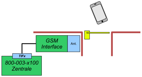

Grundsätzliche Verbindung Zentrale <> GSM Gateway
802-003-4300 Grundschaltung.jpg (16.22 KiB) 9416 mal betrachtet

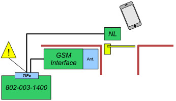

Kombination GSM Gateway mit Online Leser (NL) an der gleichen Tür
Dieser Fall tritt auf, wenn neben dem GSM Gateway auch Schlüssel (Karte, Tag) die Tür öffnen können sollen. Dann wird ein Online Leser (NL) an der passenden Stelle montiert.
802-003-4300 GSM parallel NL.jpg (13.01 KiB) 9453 mal betrachtet
  • - Das GSM Gateway und der Online Leser (NL) werden beide den Zutrittsgruppen zugeordnet, die definiert werden
    - GSM Gateway und Online Leser (NL) werden am gleichen TIF angeschlossen, da sie den gleichen Türöffner aktivieren
ACHTUNG:
Die Anschlussleitungen für beide Geräte müssen getrennt ausgeführt werden. Beachten Sie auch die Hinweise zum Thema Leitungslänge zwischen Gateway und Zentrale hier

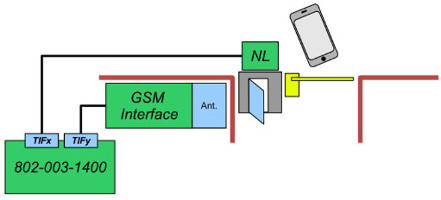

Kombination GSM Gateway mit Online Leser (NL) am gleichen Ort, verschiedene Türen
Dieser Fall tritt auf, wenn mit dem GSM Gateway z.B. eine Schranke geöffnet werden soll. Fußgänger sollen eine Tür neben der Schranke mit Schlüssel (Karte, Tag) öffnen können. Dann wird ein Online Leser (NL) an der passenden Stelle zur Tür montiert.
802-003-4300 GSM zusätzlich NL.jpg (15.91 KiB) 9449 mal betrachtet
  • - Das GSM Gateway und der Online Leser (NL) werden als unabhängige Online Leser (NL) betrachtet und konfiguriert
    - jeder Leser wird an einem eigenständigen TIF angeschlossen, da unabhängige Türen geöffnet werden sollen
