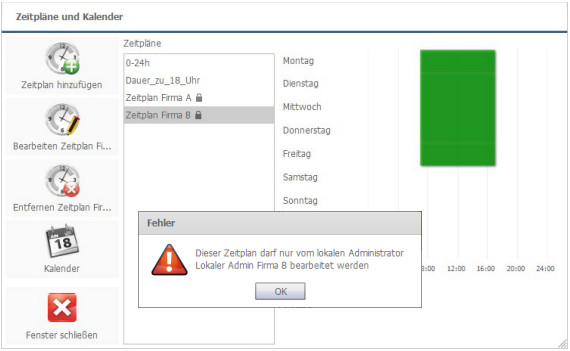

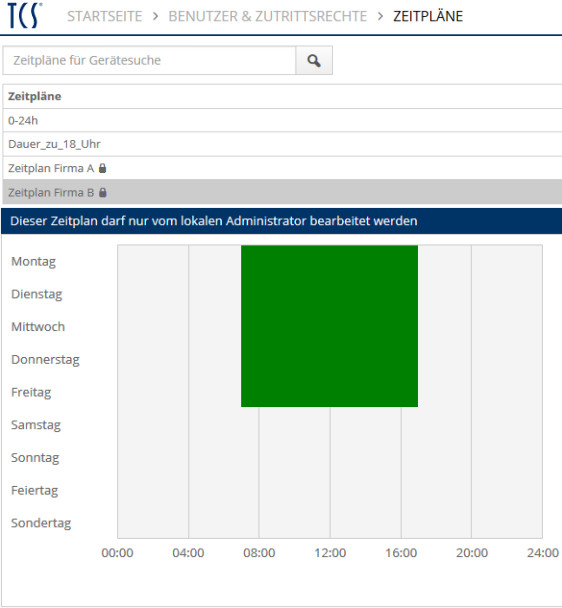

Beitrag von s-czerniak » 15 Jun 2016 10:47
Zugriff auf Zutrittsrechte (Zutrittsgruppen, Zeitpläne)
In diesem Fall lautet die Antwort Nein
Die Zutrittsgruppen und Zutrittsrechte die vom lokalen Administrator erstellt werden wirken sich auch nur
lokal auf die zugewiesenen Ressourcen aus deshalb kann der eigentlich in der Hierarchie über ihm stehende
System Administrator diese auch nicht ändern oder löschen.
Sysadmin vs. lokaler Admin1.jpg (29.49 KiB) 5594 mal betrachtet
Sysadmin vs. lokaler Admin2.jpg (34.6 KiB) 5594 mal betrachtet
Sysadmin vs. lokaler Admin3.jpg (43.91 KiB) 5594 mal betrachtet
Sysadmin vs. lokaler Admin4.jpg (47.25 KiB) 5594 mal betrachtet
