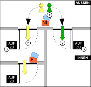

Anwedungsfall: Duschbereich für Männer und Frauen. Es soll nur einen Leser geben, der über den Schlüssel die passende Tür dem Benutzer öffnet. Wie kann das sinnvoll realisiert werden ?
Re: Wie kann man den Zugang zu zwei Türen über einen Leser steuern ?
Beitrag von h-winkelmann » 23 Sep 2016 11:10
Prinzip 2Leser2Türen.jpg (18.33 KiB) 8816 mal betrachtet
Die Personengruppen GRÜN und GELB tragen das Merkmal am Benutzer im Zutrittsprofil für diese Tür. Es gibt also zwei Zutrittsprofile für diese Tür ! Und natürlich können alle Arten von Schlüsseln (Tag, Karte, PIN, Telefonnummer, Handsender) verwendet werden !

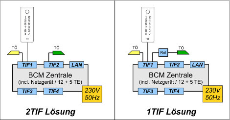

Um diese Anwendung grundsätzlich lösen zu können wird die ELZ 804-003-2100 für Python Skripte benötigt. Darin enthalten ist der direkte Zugriff auf die Aktoren des Türinterface (TIF1...4) Wie das mit dem direkten Zugriff gemeint ist, wird hier erläutert.

Lösungsweg mit 2 TIF
Um zwei Türöffner anzusteuern werden zwei Aktoren gebraucht. In der 2TIF Lösung werden diese Aktoren von zwei getrennten TIF verwendet. Es muss also ein freies TIF zur Verfügung stehen ! Dieses kann nicht mehr für den Anschluss eines Lesers verwendet werden.
Als Türöffner können in diesem Fall beide Varianten als DC oder AC Türöffner angeschlossen werden. Das Applikationsbeispiel zeigt die konkreten Lösungswege. Ob dieser Lösungsweg der wirtschaftlich sinnvolle ist, muss man abwägen. Der einfache Weg zwei Leser an dieser Tür zu installieren ist nicht grundsätzlich teurer !
Lösungsweg mit 1 TIF

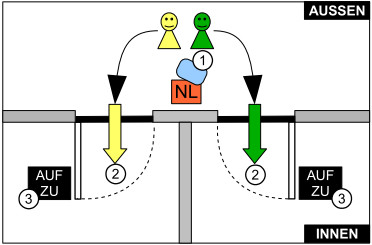

Um zwei Türöffner anzusteuern werden zwei Aktoren gebraucht. In der 1TIF Lösung werde diese Aktoren von einem TIF verwendet. Das geht aber nicht so konsistent wie in der 2TIF Lösung, denn in einem TIF sind zwei unterschiedliche Typen der Aktoren enthalten. Das Relais als Umschalter und der T+ T- Ausgang zur Aktivierung eines externen Relais oder DC-TÖ. Auch hier muss der Aufwand / Nutzen bewertet werden. Auch hier zeigt das Applikationsbeispiel wie die Realisierung erreicht werden kann.
(siehe Applikationsbeispiel )

ACHTUNG: Sollten hinter einer der beiden Türen noch Offline Leser (FL) liegen und soll für diese Benutzer die Offline-Lebensdauer gesteuert werden können, dann kann das nicht mit einer 1TIF Lösung erreicht werden !
Auch für die 2TIF Lösung muss eine Einschränkung hingenommen werden. Es kann nur für einen Weg durch die beiden Türen diese Steuerung aktiviert werden.
Beachten Sie die Hinweise hierzu im Applikationsbeispiel bei den Standard Konfigurationen !
ACHTUNG: Für den Fall 2 TIF Lösung wird der Zutritt an der Tür mit dem "grünen" Türöffner gewährt, aber nicht mit der LED = GRÜN im Leser quittiert ! Das liegt daran das ja ein anderes TIF verwendet wird. Ein dort angebrachter Leser würde GRÜN signalisieren...
