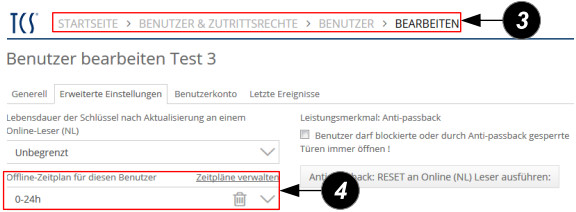

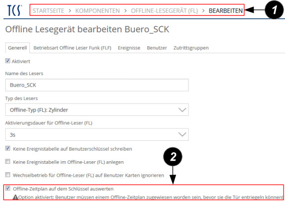

  • - Der Grund warum es zu dem Problem kommt das man keinen Zutritt erhält obwohl man laut Zutrittsprofil berechtigt ist
    die Tür zu öffnen ist folgender. Bei der ELZ Offline+ hat man die Option den Zutritt an Offline (FL) Lesern in bestimmten
    Zeitfenstern zu erlauben. Ist diese Funktion wie in Schritt 1 zusehen aktiviert, muss wie in Schritt 2 zusehen.
Offline+ Falle2.jpg (40.22 KiB) 12413 mal betrachtet
  • - Bei jedem Benutzer welchem an dieser Tür Zutritt gewährt werden soll, muss ein entsprechender Zeitplan aktiviert sein.
    - Gibt es für diesen Benutzer keine Zeiteinschränkung, muss der IMMER Zeitplan 0-24h eingetragen werden

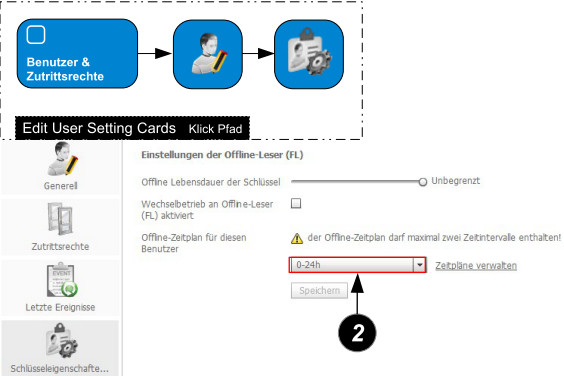

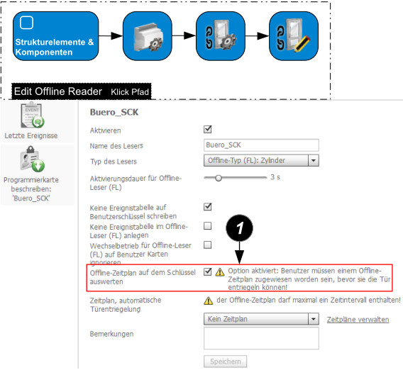

  • - dem Klick Pfad folgen
Offline+ Falle4.jpg (37.23 KiB) 12413 mal betrachtet
