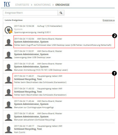

Die beiden Fehlerbilder können auftreten.
(1) ist die Reaktion des normalen Online Lesers (NL) bei Versuch Daten auf den Schlüssel zu schreiben.
(2) ist die Reaktion des USB Tischlesers beim Versuch Daten auf den Schlüssel zu schreiben.
Beide Fehlermeldung lassen nicht ohne weiteres auf die Ursache schließen. Ein Hinweis wo der Schlüssel her stammt, macht die Ursachenforschung leichter.
Der Schlüssel war schon in einem anderen System mit Offline Lesern (FL) in Benutzung, wurde aber dort gelöscht und steht damit wieder zur weiteren Verwendung bereit, dachte man...
Der Grund liegt im aktivierten Sicherheitscode der ersten Anwendung. Dieser wird auch auf dem Schlüssel gespeichert. Beim Versuch den Schlüssel in einem anderen System, ebenfalls mit aktiviertem Sicherheitscode zu initialisieren, kommt es zu der Fehlermeldung wie oben dargestellt.
Der Schlüssel kann nicht im neuen System formatiert werden. Er muss noch im System der ersten Verwendung formatiert werden und kann erst dann wieder als NEU gelten !
