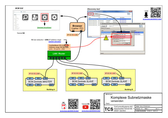

Beitrag von h-winkelmann » 30 Jun 2017 10:35
Wie geht man am effektivsten vor, wenn man eine Zentrale in ein Netzwerk mit einem erweiterten IP Adressbereich einbinden muss ?
Re: Zentralen in ein Netzwerk mit mehr als 255 IP-Geräten einbinden ?
Beitrag von h-winkelmann » 30 Jun 2017 10:37
Die Beantwortung der Fragestellung erfolgt über ein Video Tutorial und kann hier angesehen werden.
Ein begleitendes PDF Dokument ist über diesen Link erreichbar.
