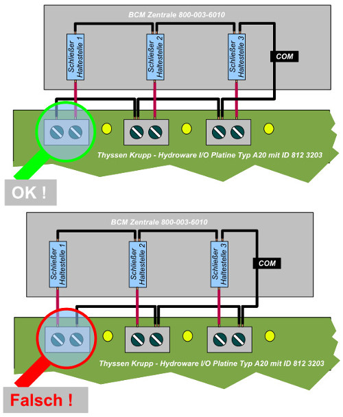

Sind für Hersteller spezifische Hinweise vorhanden, die bei der Errichtung beachtet werden sollen ?
z.B. muss man die Polarität der Interface Eingänge beachten...

Bei der Anschaltung an diesen Typ muss beachtet werden, dass die Klemmen nicht verpolungsfrei hinsichtlich der COM Leitung sind.
Bitte nachfolgende Anschaltung beachten !
