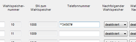

Können in der Telefonnummer zum Wahlspeicher die Sonderzeichen * und # eingebracht werden und wenn ja wie ?
Re: FBO1100, Sonderzeichen * und # als Bestandteil der Rufnummer ?
Beitrag von h-winkelmann » 02 Nov 2017 13:26
FBO1100 SonderzeichenInWahlspeicher.jpg (21.53 KiB) 5208 mal betrachtet
Ja wie man erkennt, können die Sonderzeichen mit dem CONFIGO in der Telefonnummer eingebracht werden. Dabei ist die Postion nicht auf Anfang oder Ende begrenzt !
Aber eben nur mit dem CONFIGO, nicht über die manuelle Programmierung !
