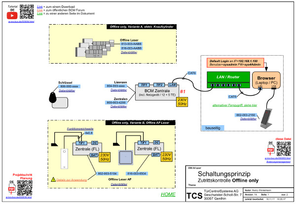

Gibt es ein Prinzipschaltbild zur Anwendung "Offline only" ?
Beitrag von h-winkelmann » 16 Nov 2017 10:40
Es gibt eine Anwendung von Offline Lesern (FL) die als Minimalversion betrachtet werden kann. In dieser Anwendung wird kein echter Online Leser (NL) sondern nur Offline Leser (FL) verwendet. Wie sieht der Prinzipschaltbild für diese Anwendung aus ?
Re: Gibt es ein Prinzipschaltbild zur Anwendung "Offline only" ?
Beitrag von h-winkelmann » 16 Nov 2017 10:59
Vorschau PDF Datei.jpg (66.44 KiB) 8305 mal betrachtet
Beitrag von h-winkelmann » 17 Nov 2017 12:48
Startpunkt des Änderungsmanagement für diese Datei.
Version 1B veröffentlicht
Änderungen:
  • - Kabelplan als eigenes Blatt
    - Kopplung Türkommunikation
    - Link auf Funktionsbeschreibung
hier veröffentlicht
Beitrag von h-winkelmann » 20 Nov 2017 15:59
Version 1C veröffentlicht
Änderungen:
  • - Korrektur Schreibfehler
hier veröffentlicht
Beitrag von h-winkelmann » 18 Sep 2018 07:33
Version 1D veröffentlicht
[ MODIFIED ............................................................................ ]
- Update für Icon am Video Download
- Link zur "Checkliste Planung elKZ" an den elKZ ergänzt
[ ADDED ............................................................................... ]
[ REMOVED ............................................................................. ]
hier veröffentlicht
