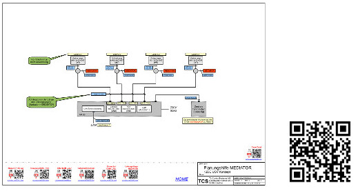

Im Gegensatz zum hier vorgestellten Konzept, macht diese Lösung von einer USV für die 12V Versorgungsspannung Gebrauch. Dieser Ansatz ermöglich die Funktion des MEDIATORS auch im Fall eines Ausfalls der 230V/50Hz Netzspannung sicherzustellen. Dabei hat dieser Ansatz den Vorteil, dass die verwendete USV APU 230.12V-10A 12Ah leicht in Schaltschränke zu integrieren ist und auch die Versorgungsspannung der BCM Zentale mit puffert. So kann der Benutzer wie gewohnt die Haustüren über den eingebauten ONLINE-Leser öffnen.
Deckblatt 12VDC USV Konzept.jpg (28.84 KiB) 8030 mal betrachtet
  • die USV kann nur zur Pufferung von einer Zentrale und maximal 4 angeschlossenen MEDIATOREN verwendet werden !
  • die Aktivierung des MEDIATOR Eingangs (entriegeln) erfolgt potentialfrei über den Relaiskontakt des TIF, nicht über den sonst für die MEDIATOR Anwendung empfohlenen Transistorausgang ! Das ist notwendig, weil die Spannungsversorgung des MEDIATORS und die der BCM Zentrale aus der gleichen Quelle kommt und damit ein fester Massebezug innerhalb der BCM Zentrale gegeben ist.
  • die Dauer des Funktionserhaltes hängt natürlich von der gesamten Anzahl der Türentriegelungen durch den MEDIATOR ab.
  • nutzen Sie bitte auch die weiterführenden Links innerhalb des Dokumentes.

Zur Auswahl der USV für einen Ausgangsstrom von 3A gibt es veschiedene Akku Kapazitäten 2.2Ah bis 20Ah. Diese bestimmen über die Dauer des Funktionserhaltes. Aber auch hier der Hinweis, dass eine genaue Vorhersage nur für eine angenommene Anzahl Türentriegelungen gemacht werden kann.
