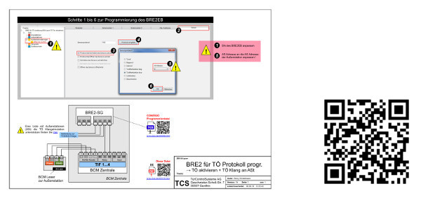

Was muss berücksichtig werden, wenn bei Zutritt der simulierte TÖ Sound an der Außenstation zu hören sein soll ?
Re: Wenn Zutritt an einer TCS:BUS ASt gewährt wird, soll der TÖ Sound hörbar sein. Wie ?
Beitrag von h-winkelmann » 05 Jun 2018 13:55
Als erstes muss natürlich die Außenstation dieses LM unterstützen. Dann muss die BCM Zentrale ein TCS:BUS Kommando zum Türöffnen an der gewünschten AS auslösen. Dazu zeigen nur die Lösungen Nr2 und Nr3 des Anwendungsbeispiel BCM Kopplung TOE TCS:BUS wie das gelöst werden kann.
Alle anderen Lösungen werden beim Türöffnen über die Zutrittskontrolle, keine TÖ-Simulation an der Außenstation auslösen.
Die Programmierung des BRE2 kann hier über eine CONFIGO Datei vereinfacht vorgenommen werden.
Eine kleines Anwendungsbeispiel hier nachfolgend:
