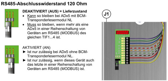

Abschlusswiderstand MODBUS in ADx5
Bei mehr als einem Gerät am MODBUS (RA, BA) ergibt sich die Frage nach dem Abschlusswiderstand der ADx5. Dieser befindet sich auf der Anschlußplatine. Der MODBUS basiert elektrisch auf einer RS485 Verbindung. Die Datenrate der Übertragung ist 11500Baud (Bit/s). Effekte von Übertragungsverhalten der Leitungen können also nicht mehr unberücksichtigt bleiben. Grundsätzlich muss damit nur das Ende der Leitung RA,RB (=letztes Gerät) mit einem Abschlusswiderstand ausgestattet werden. Bei allen anderen Geräten muss der Abschlusswiderstand deaktiviert bleiben.
ADx5 Abschlusswiderstand.jpg (51.67 KiB) 9408 mal betrachtet

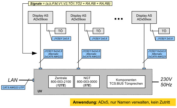

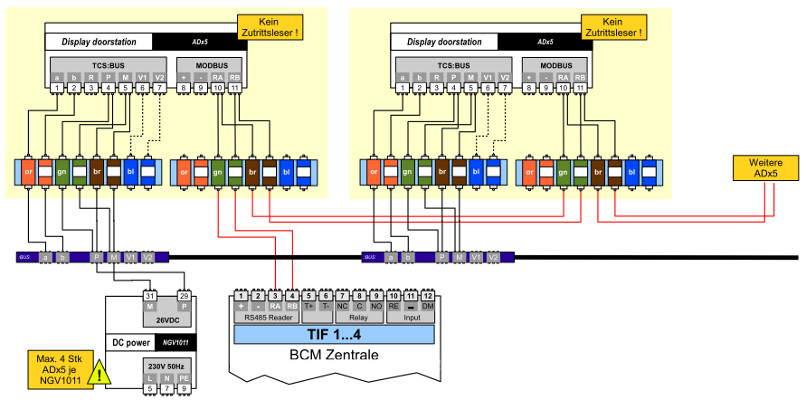

Vereinfachter Schaltplan:
Die nachfolgende Darstellung zeigt die Situation einer Anschaltung von mehr als einer ADx5 je TIF. Die roten Leitungen zeigen den im Abschnitt Verlauf der Anschlußleitung (RA,RB) beschriebene Lösung HIN- & RÜCKWEG. Beachten Sie bitte auch den Hinweis auf die Einschränkung zum NGV1011. Von den max. zulässigen 5 Stk ADx5 können nur 4 Stk aus einem NGV1011 versorgt werden !
Kabelplan:
Der Kabelplan zeigt die notwendige Anzahl Adern zwischen der Zentrale und den Außenstationen / Türöffnern. Dabei stehen die Signale TÖ1, TÖ2 für die Versorgung des Türöffners, unabhängig von der Art (GSp, WSp).
ADx5 Kabelplan NurNamenKeinZutritt.jpg (46.07 KiB) 9376 mal betrachtet

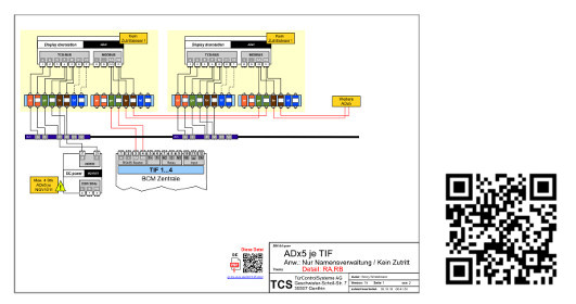

Zum Mitnehmen:
Wer die beiden hier in der Erläuterung verwendeten Grafiken zum Ausdrucken haben möchte, kann sich die nachfolgende PDF dafür laden.
BCM 5stkADx5JeTIF.jpg (33.69 KiB) 9376 mal betrachtet
