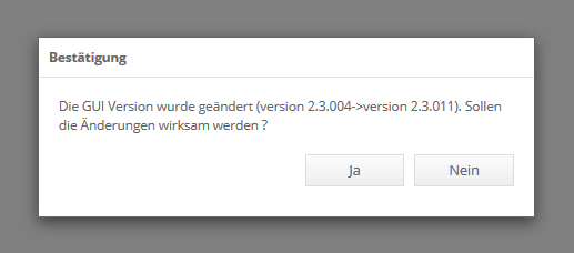

Beitrag von h-winkelmann » 06 Dez 2018 14:12
Nach einem Update erscheint ein bisher unbekanntes Fenster mit dem Hinweis: "Die GUI Version wurde geändert (Version XXX -> YYY)..."
Was hat das für eine Ursache ?
GUI Reminder GUI Version Bestätigen.png (9.13 KiB) 5640 mal betrachtet
Dieses Fenster verhindert einen sehr beliebten und lästigen Fehler. Browser haben in der Regel einen Pufferspeicher (Cache). Dieser sorgt für höhere Geschwindigkeiten beim Laden der Internetseite. Blöd ist nur, dass dieser Cache auf oft genug Ursache für Scheinfehlerbilder ist. Irgend etwas geht plötzlich nicht. Dann hilft oft die F5 Taste und der Browser holt sich den Seiteninhalt neu. Leider denkt man nicht immer gleich an die F5-Falle und es hilft auch nicht immer. Dann muss der Cache gezielt gelöscht werden.
Mit dem Hinweis wird diese potentielle Fehlerursache für das GUI ab der Version 2.3 verhindert. Solange im Cache noch "alte Daten" liegen stellt die Antwort JA sicher, dass neue Daten angefordert werden. Es wurde absichtlich auf eine automatische Ausführung dieser Anforderung verzichtet !
