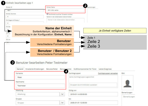

Zusammenhang zwischen den Zeilen Nr 1,2,3 und Konfiguration im Anwendungsmanager
HINWEIS: Die Bezeichnung Einheit wurde eingeführt, weil es die Anwendungen als Wohneinheit wie auch als Büroeinheit gibt. Damit ist der Begriff Einheit der neutrale Begriff, denn es gab in der Vergangenheit von Kunden immer wieder den Wunsch im Büro nicht eine Wohnungsnummer anzeigen zu müssen und umgekehrt.
Je Einheit stehen auf dem Display drei Zeilen zur Verfügung. Die nachfolgende Grafik stellt den Zusammenhang Funktion und Position auf dem Display, wie auch den Zusammenhang Konfiguration (=Quelle) und Display her.
ADx5 Zusammenhang Funktion und Zeile1,2,3.jpg (57.38 KiB) 10424 mal betrachtet
  • (1) Menü zum Bearbeiten der Zeile 1
  • (2) hier wird der Anzeigewert der Zeile eingetragen. WICHTIG ! Dabei bildet diese Zeile auch das Kriterium um die Reihenfolge (Sortierung) der pro Seite angezeigten Einheiten zu steuern. Der Zeileninhalt kann alphanumerisch sein und wird dem entsprechend sortiert.
  • (3) Menü als Quelle für den Vornamen und Nachnamen des Benutzers.
  • (4) Die beiden Felder aus der Konfiguration zum Benutzer können angezeigt werden

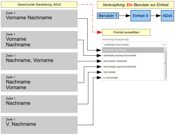

Formatierung der Zeilen im ADx5 Display für einen Benutzer je Einheit
Ist nur ein Benutzer mit einer Einheit verknüpft, dann stehen die in der nachfolgenden Grafik dargestellten Formatierungen zur Auswahl. Die Formatierung der drei Zeilen ist für alle angezeigte Einheiten einer ADx5 identisch. Die Formatierung kann nicht je Einheit individualisiert werden ! Zwei ADx5 können je ADx5 eine eigene Formatierung haben, wenn das sinnvoll ist.

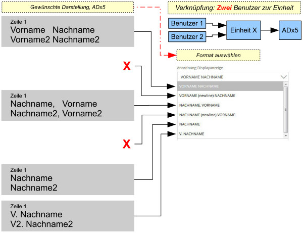

Formatierung der Zeilen im ADx5 Display für zwei Benutzer je Einheit
Sind zwei Benutzer mit einer Einheit verknüpft, dann stehen die in der nachfolgenden Grafik dargestellten Formatierungen zur Auswahl. Zwei der sechs möglichen Formatierungen entfallen für den Fall von zwei Benutzern je Einheit. Die Formatierung der drei Zeilen ist für alle angezeigte Einheiten einer ADx5 identisch. Die Formatierung kann nicht je Einheit individualisiert werden ! Zwei ADx5 können je ADx5 eine eigene Formatierung haben, wenn das sinnvoll ist.

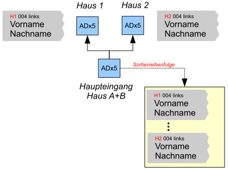

Sonderfall: gestaffelte ADx5 als Haupteingang und Gebäudeeingang
Wie schon weiter oben erwähnt, bestimmt der Text in der Zeile 1 die Reihenfolge der Darstellung auf dem Display der ADx5. Für den Sonderfall, dass Namen von zwei ADx5 auf einer Haupt-Außenstation (ADx5) gemeinsam dargestellt werden sollen, muss die Struktur der Texte zur Zeile 1 das berücksichtigen. Wie in der nachfolgenden Grafik dargestellt, sollte für diesen Fall eine Kennung für das Haus mit im Text zur Zeile 1 enthalten sein (roter Text H1 oder H2). Nur so werden die auf der Haupt-Außenstation anzeigten Einheiten aus den Häusern nicht vermischt !
