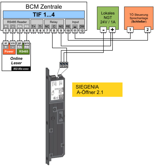

Wie ist die Anschaltung von Türen mit dem SIEGENIA A-Öffner 2.1 zu realisieren ?
Re: Wie können Türen mit SIEGENIA A-Öffner 2.1 angesteuert werden ?
Beitrag von h-winkelmann » 08 Feb 2019 12:24
Die Anschaltung erfolgt wie im nachfolgenden Bild dargestellt. Dabei ist die Ausführung fast mit der Anschaltung des MEDIATORS von effeff identisch.
AS 3500 3600 mit A-Öffner 2.1.jpg (46.06 KiB) 5915 mal betrachtet
  • Impulsbetrieb: das Relais wird für 1-3s aktiviert und steuert damit die Öffnung der Türverriegelung. Die Tür bleibt bis zum Wiederverschließen entriegelt.
  • Dauerbetrieb: Diese Betriebsart ist im Hersteller Datenblatt nicht erwähnt. Daher kann hier derzeit keine Aussage gemacht werden.
  • Es wird ein externes Netzgerät für die Versorgung benötigt ! Der 1A Nennstrom wird mit einem nicht spezifizierten Einschaltspitzenstrom behaftet sein. Daher kann das Netzgerät der Zentrale dafür nicht verwendet werden. Berücksichtigen Sie bitte die abweichende Versorgungsspannung.
  • Nicht bestimmungsgemäßer Gebrauch laut Hersteller u.a.
    - für Fluchttüren nach EN 179 oder EN 1125
    - in Türen von Feuchträumen oder Räumen mit aggressiven, korrosionsfördernden Luftinhalten
