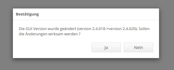

Was bedeutet dieser Hinweis nach dem Zugriff auf die IP Adresse / url der MASTER Zentrale ?

Die Meldung sieht in Deutscher Sprache so aus:
GUI Version GEÄNDERT.jpg (18.36 KiB) 5633 mal betrachtet
Wenn diese Meldung sichtbar wird, dann wurde seit Ihrem letzten Zugriff auf das System eine neue Firmware mit einer neuen GUI Version eingespielt. GUI steht für Grafisches Benutzer Interface, also das was Sie über den Browser sehen.
Im CACHE Ihres Rechners befindet sich aber noch eine ältere Version des GUI. Da es beim Zugriff auf die veralteten CACHE Daten zu Problemen kommen kann, wurde diese Meldung als Hinweis eingeführt. Bitte immer mit JA beantworten !
