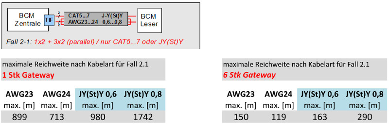

Bis zu 6 Stk Offline gateway an TIF(x)
Für diese etwas komplexer Aufgabe wird eine Annahme getroffen. Der Wort-Case ist dann gegeben, wenn alle 6 Stk Offline gateways am Ende der Strecke angebracht werden. Damit ist sichergestellt, wenn die 6 Stk über die gesamte Strecke verteilt werden, funktioniert dieser Anlagenteil auch noch. Die nachfolgend aufgeführten Lösungsmöglichkeiten ergeben sich hinsichtlich Art und Anzahl.
In der Version 2.1 wir das eine Paar für die Signale RA und RB verwendet. Die anderen 3 Paare werden für + - verwendet.
802-003-5300 Reichweite1Gateway 1plus3Paare.jpg (53.04 KiB) 7105 mal betrachtet
Ader pro Klemme
Die Version 2.1 der Verbindung basiert auf der Paralellschaltung von 3 Adernpaaren, also 3 Adern je Signal + und Signal - . Berücksichtigt man dann noch das Durchschleifen Leitungen, dann wird klar dass hierfür Hilfsklemmen benötigt werden, die auch außerhalb des Gehäuses vom Offline gateway untergebracht werden müssen !
