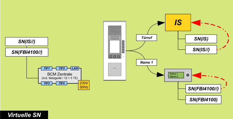

Will man nun den Betrieb von der Konfiguration so gut wie möglich entkoppeln, dann bieten sich virtuelle SN an.
ADx5 Konfig VirtuelleSN.png (45.63 KiB) 4845 mal betrachtet
Das hört sich komplizierter an als es ist. Virtuell sind diese SN nur, weil es keine SN von physikalischen Geräten sind.
Die physikalischen Geräte können diese virtuelle SN als Parallel-SN speichern und reagieren dann auf TCS:BUS Kommandos mit virtuellen SN in gleicher Art wie sie auf die Geräte-SN reagieren. Das gilt gleichermaßen für Innenstationen, BUS Relais wie auch die Displays im Briefkasten und an der Etagentür
Ein kleiner Aufwand entsteht durch die virtuellen SN. Man muss sie einmal definieren. Das sollte einfach als fortlaufende Nummer geschehen. EXCEL kann das für beliebig viele SN einfach per Drag&Drop. Ein sicherer Zahlenbereich ist 100000...
Wird jetzt ein Gerät in der TCS:BUS Anlage getauscht, dann muss nur in diesem Gerät die virtuelle-SN als Parallel-SN eingetragen werden. Selbst wenn diese virtuelle-SN noch in weiteren Geräten programmiert sein sollte, ändert die sich ja nicht ! Für die virtuelle-SN in Displays an Briefkasten und Etagenür spricht noch ein weiterer Grund. Hier muss sowieso der gleiche Inhalt angezeigt werden. Mit der virtuellen-SN als Parallel-SN in den FBA4100 erledigt sich das automatisch.
