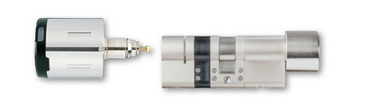

Standard IP55 IP66 T90 Anwendungen
elKZ T90 Feuerbeständigkeit Standard.png (34.22 KiB) 7121 mal betrachtet
Im Gegensatz zu den bisher bekannten Standard elKZ haben dieses DIN Zylinder eine feste Zuordnung der Abmessung AA und BB. Das bedeutet, diese Zylinder kann man nicht beliebig drehen. Damit muss bei Planung und Bestellung das AA und BB ganz explizit als solches ausgewiesen werden !
Die mögliche Bereitstellung erfolgt ausschließlich als Sonderartikel und den damit verbundenen Lieferzeiten !
Das kleinste / größte verfügbare Maß AA = 30mm / 70mm
Das kleinste / größte verfügbare Maß BB = 40mm / 70mm
Als Super-Sonderanfrage kann ein maximales Maß AA / BB von 200mm / 200mm beschafft werden

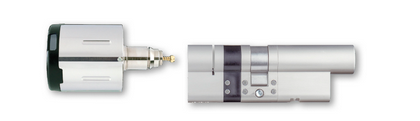

Antipanik (APK) IP55 IP66 T90 Anwendungen
elKZ T90 Feuerbeständigkeit APK.png (31.95 KiB) 7121 mal betrachtet
Wie schon bisher bei Antipanik DIN-Zylindern üblich hat die T90 Variante eine feste Zuordnung der Abmessung AA und BB. Das bedeutet, diese Zylinder kann man nicht beliebig drehen, weil der Innenknauf fest mit dem Zylinder verbunden ist. Damit muss bei Planung und Bestellung das AA und BB ganz explizit als solches ausgewiesen werden !
Als Super-Sonderanfrage kann ein maximales Maß AA / BB von 90mm / 90mm beschafft werden

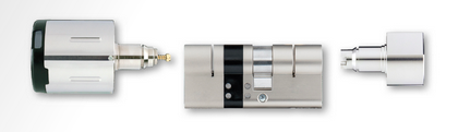

Antipanik (APK-M) IP55 IP66 T90 Anwendungen
elKZ T90 Feuerbeständigkeit APK M innen.png (29.04 KiB) 7121 mal betrachtet
Wie schon bisher bei Antipanik DIN-Zylindern üblich hat auch diese T90 Variante eine feste Zuordnung der Abmessung AA und BB. Das bedeutet, diese Zylinder kann man nicht beliebig drehen, weil der Innenknauf fest mit dem Zylinder verbunden ist. Dazu kommt noch, die M-Variante kann auf der Innenseite nur mit einem Spezialschlüssel bedient werden !
