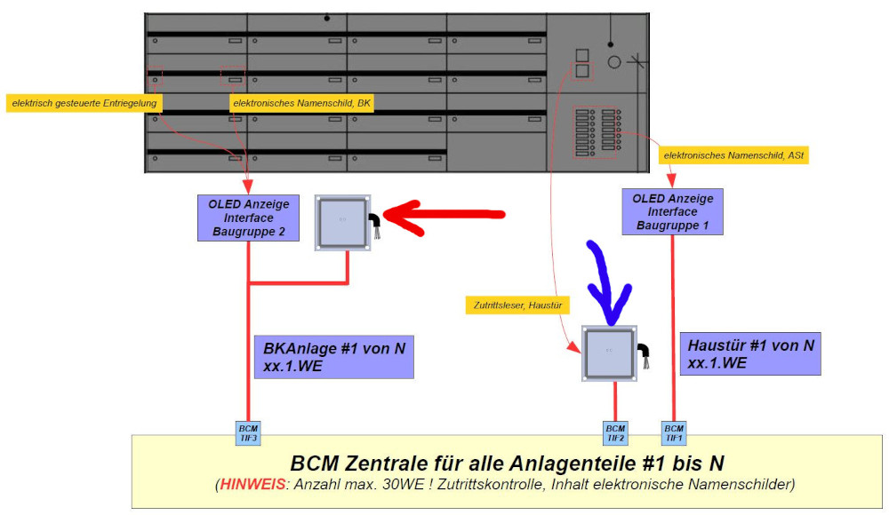

In Anwendungen wo in einer Frontplatte die BCM Funktionen Briefkasten und Außenstation mit Zutritt integriert sind stellt sich die Frage: Können beide Funktionen mit einem ONLINE Leser (NL) überlagert werden ?
Re: Kann die Funktion Briefkasten-Öffnen und Tür-Öffnen mit einem Leser ausgeführt werden ?
Beitrag von h-winkelmann » 04 Nov 2021 15:18
Die in der Frage beschriebene Funktionalität ist auch in der nachfolgenden Grafik enthalten.
Können die Funktionen des ROTE und des BLAUEN Lesers an nur einem der beiden Leser zusammengefasst werden ?
bunte Pfeile Türseitenteil BK ASt Zusammenhänge.jpg (96.04 KiB) 4885 mal betrachtet
Wenn man sich die Anforderung genauer ansieht, versteht man auch warum das aktuell nicht implementiert ist.
Wie soll der Leser wissen, was das Anhalten eines Schlüssels für eine Funktion auslösen soll ?
Man muss auf jeden Fall ein weiteres Kriterium einführen das zur Entscheidung beträgt. Und das muss auch noch vom Benutzer intuitiv verwendet werden können.
Denkbar wäre ein zweiter Lesevorgang länger an den Leser gehaltene Schlüssel (nach 10s oder ...)
Egal was man sich ausdenkt, es ist aktuell nicht implementiert und wird es auch kurzfristig nicht.
