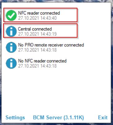

Die beiden nachfolgenden Bilder zeigen das LogFenster der FW bei der Fehlersituation und der korrekten Funktionalität.
Fehlerhafte Verbindung:
USB Software Log CentralConnectNOT-OK USBConnectNOT DONE.jpg (18.61 KiB) 5075 mal betrachtet
Korrekte Verbindung:
USB Software Log CentralConnectOK USBConnectOK.jpg (21.42 KiB) 5075 mal betrachtet
