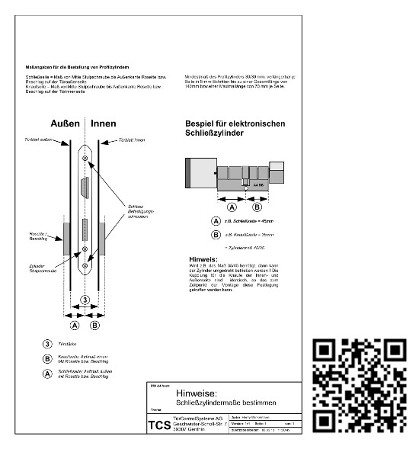

Wenn ein elektronischer Knaufzylinder aus dem BCM System in einem Projekt verwendet werden soll, so ist es unbedingt notwendig das korrekte Maß zu bestimmen. Wie wird das gemacht ?
Re: Wie wird das Zylindermaß zum Knaufzylinder bestimmt ?
Beitrag von h-winkelmann » 06 Mai 2013 11:42
Wie in der anhängenden Datei erkennbar müssen die Maße (A) und (B) ermittelt werden.
SchließzylinderAusmessen 1v1.jpg (31.07 KiB) 2383 mal betrachtet
Dabei ist zu beachten, das die möglichen Maße immer in 5mm Schritten zur Verfügung stehen. Die gemessenen Werte müssen immer aufgerundet werden. Anderenfalls können die Knaufe nicht montiert werden !
