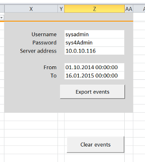

Zum Export der Ereignisse bitte den Reiter Events verwenden.
diese Angaben sind notwendig
EXCEL Export LoginDaten.png (24.6 KiB) 5647 mal betrachtet
Steht für den Zugriff auf das System eine dynamsich Adresse DDNS / dynDNS zur Verfügung kann diese in der Zelle <server address> eingetragen werden. Es funktioniert auch aber bitte folgendes beachten:
Wenn die vollständige Adresse <http://39307tvtoffice.dyndns.org:xxxxx/> lautet (mit xxxxx=Portnummer)
dann wird in der Zelle <server address> nur <39307tvtoffice.dyndns.org:xxxxx/> eingetragen !
