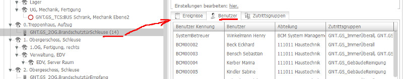

Ausgangssituation: Hauptmenü [Strukturelemente & Komponenten]
Hier einfach den gewünschten Leser anklicken und in der rechten Hälfte der Darstellung werden drei Register sichtbar.
Register Ereignisse:
die Liste der Ereignisse wird aus der Sicht des Lesers gefiltert und in der Spalte angezeigt. Für Offline-Leser (FL) steht da nur etwas, wenn Ereignisse über die Ereignisliste Karte oder die Benutzerkarte, über einen Online-Leser (NL) übertragen worden sind !
Register Benutzer:
Hier sind alle Benutzer aufgelistet die Zutritt an diesem Leser erhalten können. Erst die Auswertung des gesamten Zutrittsprofils bestimmt wann das auch zutrifft.
Register Zutrittsgruppen:
hier sind alle Zutrittsgruppen auf gelistet, in denen der akutelle Leser enthalten ist.

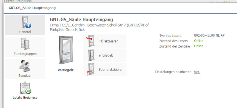

Ausgangssituation: Hauptmenü[ Startseite ]
Einfach den Namen des LesersX im Ereignis zum Benutzer anklicken und es wird ein neues Fenster sichtbar.
ICON Zutrittsgruppen:
ICON Benutzer:
ICON Letzte Ereignisse:

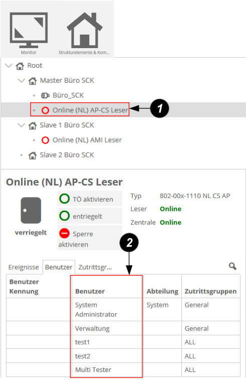

Als Ergänzung, die Thematik im Anwendungsmanager betrachtet.
Welcher Benutzer an LeserX Nova 2.0.jpg (69.58 KiB) 3256 mal betrachtet
  • - der zu betrachtende Leser
  • - alle Benutzer denen an dem Leser Zutritt gewährt wird
