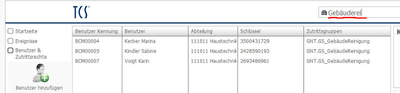

Wie bekomme ich alle Benutzer die zur Zutrittsgruppe X gehören aufgelistet ?
Re: Welche Personen gehören zur Zutrittsgruppe X ?
Beitrag von h-winkelmann » 23 Mär 2015 17:03
Hauptmenü [Benutzer & Zutrittsrechte]
Einfach in diesem Hauptmenü den Namen oder einen signifikanten Teil der Zutrittsgruppe X in das Suchfeld mit dem Fernglas eintragen.
Alle betreffenden Benutzer bleiben als Ergebnis in der Auflistung stehen.

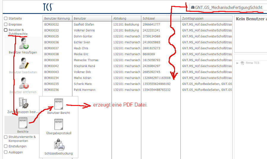

... und so kann die Liste als PDF zum Ausdruck vorbereitet werden.

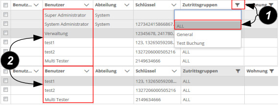

Als Ergänzung, die Thematik im Anwendungsmanager betrachtet.
welche Personen in Zutrittsgruppe X.jpg (37.17 KiB) 4141 mal betrachtet
  • - über den Suchfilter der Zutrittsgruppen wählen wir die Gruppe aus in unserem Fall [ALL]
  • - und sehen vor der Filterung 6 Benutzer in der Anzeige und nach der Filterung nur noch 3 Benutzer diejenigen die zur Benutzergruppe [ALL] gehören
Ein unangenehmer Effekt der Filterung wird an dieser Stelle genau beschrieben.
