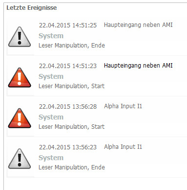

Das Auslösen des Sensors wird in der Ereignistabelle erfasst. Eine weitere Reaktion ist ohne Python Skript aktuell nicht möglich.
je eine Sabotage an Leser und Zentrale
Der Klartext zum Ereignis wurde bereits geändert in:
  • - Sabotagealarm (Leser/Zentrale), Start
    - Sabotagealarm (Leser/Zentrale), Ende
Die genaue Quelle für die Sabotagemeldung wird in der ersten Zeile nach dem Zeit- / Datumstempel dargestellt.
