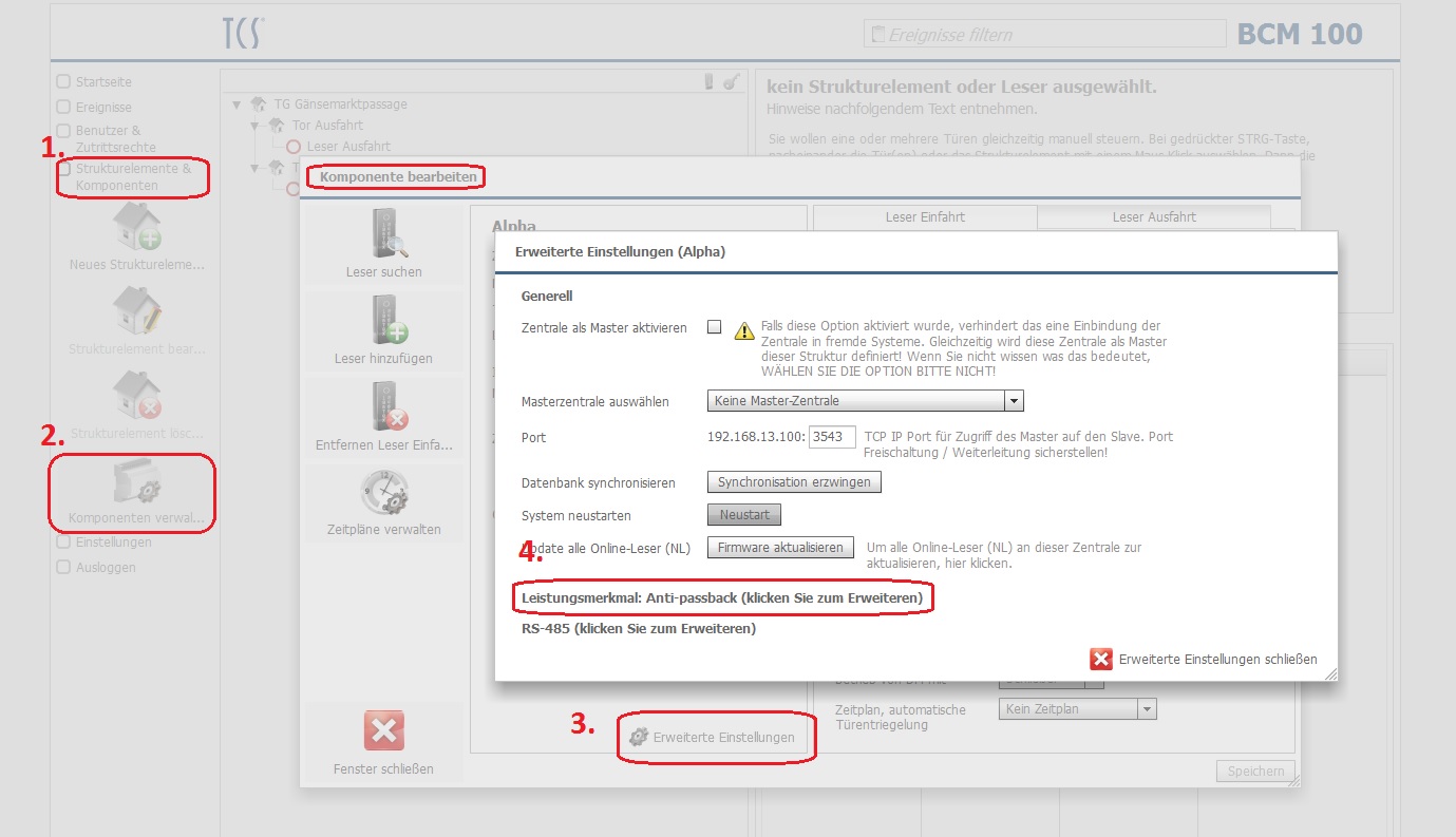

Habe es schon selber Testen können.
Anti-passback geht auch mit PIN's. (Karte und PIN sind immer gleichwertige Schlüssel... )
Diese Funktion soll genutzt werden, da sich in einer Tiefgarage mehrere (reelle) Nutzer einen Parkplatz teilen.
In der BCM wird nur ein Benutzer angelegt, jedoch mehrere Karten verknüpft (oder eben ein PIN weitergegeben).
Der erste kann nun Parken, alle anderen bleiben draußen bis wieder ausgefahren wird.
Das aktivieren der Funktion ist jedoch recht versteckt.

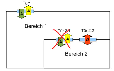

Leider konnten wir eine Beschreibung der verschiedenen Fälle für Anti-passback noch nicht hier dokumentieren. Nur soviel vorab, ein verschachteltes Anti-passback gibt des derzeit noch nicht.
Änderungen mit Firmware 1.7: verschachteltes Anti-Passback ist wie hier beschrieben realisierbar.
E >>> Leserfunktion = Eingang
A >>> Leserfunktion = Ausgang
D >>> Leserfunktion = Durchgang
Der Bereich 2 kann nicht mit Anti-passback ausgestattet werden. Diese Funktion habe ich angemahnt und sie steht auf der To-Do Liste.
