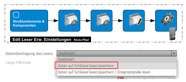

In Anlagen mit Offline Lesern (FL) muss für die Initialisierung von Schlüsseln mindestens ein Online Leser (NL) vorhanden sein. Dieser muss mindestens zeitweise mit aktivierter Schreibfunktion betrieben werden.
Im Klick-Pfad angegebenen Menü den Parameter entsprechend der Anwendung einstellen. Im Lieferzustand sind alle Online Leser (NL) mit deaktivierter Schreibfunktion "ausgestattet". Daher muss diese Funktion für die notwendigen Leser aktiviert werden.
NL SchreibfunktionAktivieren.jpg (46.28 KiB) 3713 mal betrachtet
Beachten Sie bitte, das die Schreibfunktion aktuell ca. 1,5s mehr Zeit benötigt, als die reine Lesefunktion. Sind Benutzer an die reine Lesefunktion gewöhnt und der Online Leser (NL) wird später auf die aktivierte Schreibfunktion umgestellt, dann führt das immer zu Verwirrungen und Fehlbedienungen. Diese werden durch den zu kurz an den Leser gehaltenen Schlüssel ausgelöst ! Fehlermeldung in der Ereignisstabelle: siehe nachfolgende Grafik
