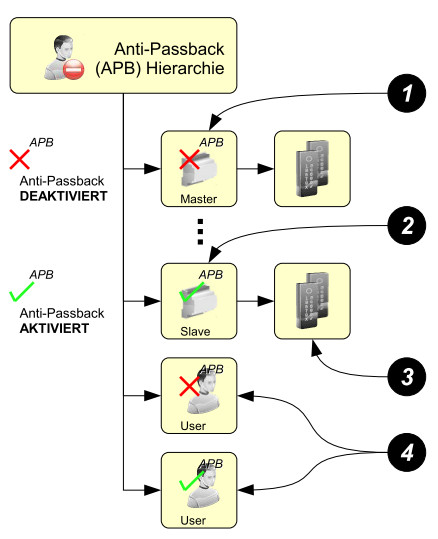

Hierarchie
AntipassBack Hierarchie.jpg (40.38 KiB) 6851 mal betrachtet
Hinweis 1, 2:
  • - die Funktion Anti-Passback ist aus der Sicht der Zentrale eine lokale Konfiguration
    - sie wirkt damit nur auf die Leser, welche an dieser Zentrale angeschlossen sind !
    - ACHTUNG: diese lokale Wirkung ist aber immer für alle TIF gleichzeitg wirksam und gilt alle alle TIF als eine gemeinsame Zone !
    - es können also auch Zentralen mit nicht aktiviertem Anti-Passback innerhalb einer Anlage betrieben werden
Hinweis 3:
  • - an der Zentrale mit aktivierten Anti-Passback müssen je Tür Online Leser (NL) Paare angeschlossen werden.
    - werden Leser an verschiedenen Zentralen für die Funktion Anti-Passback genutzt, dann müssen alle Zentralen gleich konfiguriert werden
    - beachten Sie, verschachteltes Anti-Passback ist nicht möglich
    - Änderungen mit Firmware 1.7: verschachteltes Anti-Passback ist wie hier beschreiben realisierbar.
Hinweis 4:
  • - die Funktion Anti-Passback ist aus der Sicht der Benutzer eine globale Konfiguration
    - jeder Benutzer kann selektiv der Funktion Anti-Passback zugeordnet werden

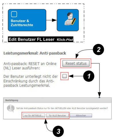

Konfiguration Benutzer
Hinweis 1:
  • - im Lieferzustand unterliegt jeder Benutzer der Funktion Anti-Passback
    - erst durch aktivieren dieser Checkbox kann dieser Benutzer von der Funktion Anit-Passback ausgenommen werden
    - im Verlauf der Weiterentwicklung wurde der Text zu dieser Option wie folgt geändert: "Benutzer darf blockierte oder durch Anti-passback gesperrte Türen immer öffnen !"[HWN 2016-01-12]
Hinweis 2, 3:
  • - wenn Benuzter einen Online Leser (NL) passieren, der Teil der APB-Verwaltung ist, wird ihr APB-Status entsprechend der Richtung aktualisiert.
    - der Status kann den Zustand BENUTZER-APB-AUSSEN oder BENUTZER-APB-INNEN annehmen.
    - mit der RESET Funktion kann der Status für einen oder für alle Benutzer auf den Ruhewert = BENUTZER-APB-AUSSEN gesetzt werden

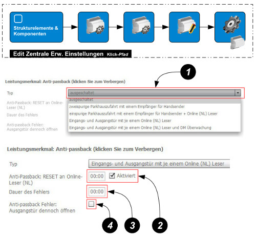

Konfiguration Zentrale
Hinweis 1:
  • - der Standardfall wird durch die Aktivierung der APB-Variante "Eingangs- und Ausgangsleser mit je einem Online Leser (NL) erreicht
    - die Funktionalitäten der anderen Optionen wird an anderer Stelle erläutert
Hinweis 2:
  • - Der Benutzerstatus-APB aller Benutzer kann zyklisch und automatisch zu einer gegebenen Uhrzeit auf den Ruhezustand BENUTZER-APB-AUSSEN zurückgesetzt werden
    - durch die Aktivierung der Checkbox und Eingabe der Uhrzeit wird das LM wirksam.
Hinweis 3:
  • - wenn der Benutzer den Status BENUTZER-APB-FEHLER angenommen hat, dann kann der Benutzer keinen Online Leser (NL) mit APB Funktion mehr passieren
    - soll diese Fehlerzustand nur für eine begrenzte Zeit dauern, dann diese Dauer hier festgelegt werden
Hinweis 4:
  • - wenn der Benutzer den Status BENUTZER-APB-FEHLER angenommen hat, dann kann der Benutzer keinen Online Leser (NL) mit APB-Funktion mehr passieren
    - soll der Benutzer dennoch den APB-Bereich von INNEN nach AUSSEN verlassen dürfen, dann kann diese Option mit der Aktivierung dieser Checkbox erreicht werden.
