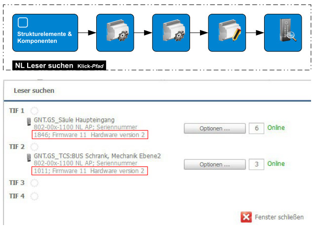

Ermitteln
Die Ermittlung des Hardware- und Firmwarestand des Online Leser (NL) erreicht man nur mit dem Suchen der Leser. Das Suchen kann nur je Zentrale erfolgen. Über die gesamte Anlage hinweg, kann leider nicht in einem Rutsch gesucht werden.
NL Leser HW FW Stände.jpg (58.81 KiB) 2417 mal betrachtet
Firmware Stand
Der dargestellte Firmwarestand kann einfach mit dem Suchen ermittelt werden.
Hardware Stand
Der dargestellte Hardware Stand kann mit der aktuellen Version des Benutzer Interface (GUI, 1.6.x) noch nicht ermittelt werden. Ab der Version 1.7 oder später wird diese Funktion implementiert.
