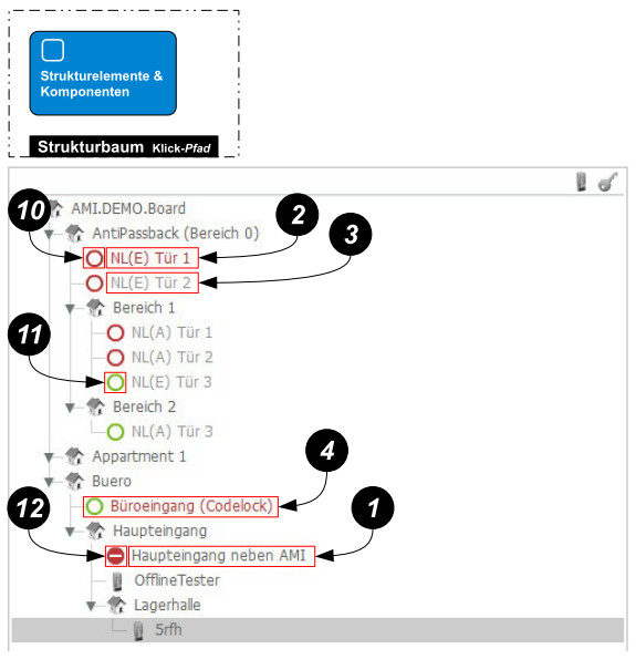

Online Leser (NL) haben einen Bezeichner / Namen der im Strukturbaum angezeigt wird. Die Farbe der Schrift des Bezeichners / Namen gibt den Status des Online Leser (NL) wieder. Die Symbole vor dem Bezeichner / Name machen eine Aussage über den Status des Türöffners und gehören genau genommen hier nicht zum Thema. Der Vollständigkeit halber werden sie aber hier mit erwähnt.
Hinweis 1
  • - schwarze Schrift bedeutet: der Online Leser (NL) ist aktiv
Hinweis 2
  • - rote Schrift bedeutet: der Online Leser (NL) ist OFFLINE.
    - das bedeutet die Datenverbindung zum Leser, oder die Spannungsversorgung ist unterbrochen
Hinweis 3
  • - graue Schrift bedeutet: der Online Leser (NL) ist manuell deaktiviert worden
Hinweis 4
    - Sonderfall: rote Schrift + grüner Kreis = die Tür zum Leser im Status OFFLINE wurde manuell entriegelt !
Hinweis 10
  • - roter Kreis bedeutet: die Tür zum Online Leser (NL) ist verriegelt
Hinweis 11
  • - grüner Kreis bedeutet: die Tür zum Online Leser (NL) ist entriegelt.
Hinweis 12
  • - rotes Schild bedeutet: die Tür zum Online Leser (NL) ist manuell blockiert worden.

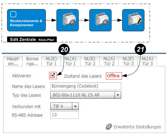

Hinweis 20
  • - die Check-Box aktivieren, aktiviert den Online Leser (NL)
    - die Check-Box deaktivieren, deaktiviert den Online Leser (NL)
Hinweis 21
  • - der Status des Online Leser ist in diesem Fall OFFLINE, weil die Verbindung zum Leser unterbrochen ist.
