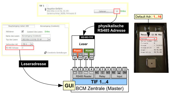

Jeder Online Leser (NL) wird mit einer Default RS485 Adresse ausgeliefert (physikalische RS485 Adresse). Im Lieferzustand werden nur RS485 Adressen von 1 bis 16 vergeben. Ab dem Wert 17 gelten die RS485 Adressen als User defined.
ACHTUNG:

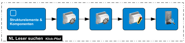

- physikalische RS485 Adressen im Wertebereich 17...63 werden durch die Funktion "Leser suchen" nicht gefunden !
- an Leser mit einem geänderten Wert 17...63 kommt man NIE WIEDER zu einer erneuten Änderung heran
- denn Ändern geht nur wenn der Leser auch gefunden werden kann !
- es muss also sehr gute Gründe geben Werte im Bereich 17...63 zu wählen. Ich kenne derzeit keinen einzigen...

Die RS485 Adresse wird an zwei Stellen im grafischen Benutzerinterface (GUI) sichtbar. Über die Funktion "Leser suchen" wird die physikalische RS485 Adresse des Lesers sichtbar. Im Verlauf der Ersteinrichtung wird dieser Wert als Leseradresse in die Datenbank übernommen. Es ist also wichtig zwischen der physikalischen RS485 Adresse und der Leseradresse zu unterscheiden !
