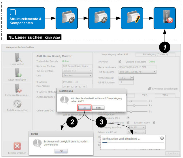

Das Löschen eines Online Lesers (NL) aus einer Anlage ist nicht einfach möglich. Grundsätzlich stellt sich die Frage, warum ein Online Leser (NL) überhaupt gelöscht werden soll.
Eventuell wird der Löschvorgang als Lösungsweg während eines Leseraustausches gesehen. Für diesen Fall die Löschung aber völlig unnötigt. Die Vorgehensweise für den Austausch ist hier beschrieben.
Prüfung: sofortiges Löschen möglich ?
NL EntfernenSchritte0.jpg (75.8 KiB) 7935 mal betrachtet
  • - das Löschen des Lesers anfordern
  • - die Bestätigung des Löschvorgangs wird mit einem Hinweis abgebrochen
    - dieser Hinweis weist darauf hin, das der Online Leser (NL) erst aus den Zutrittsgruppen entfernt werden muss, bevor er gelöscht werden kann
  • - Mein Glückwunsch, für diesen Leser hat sich niemand wirklich interessiert und er wurde sofort gelöscht
    - wenn dieser Fall ohne das Lösen des Schritts 2 auftritt, muss man sich ernsthaft fragen, was dieser Leser für einen Sinn hatte ;)

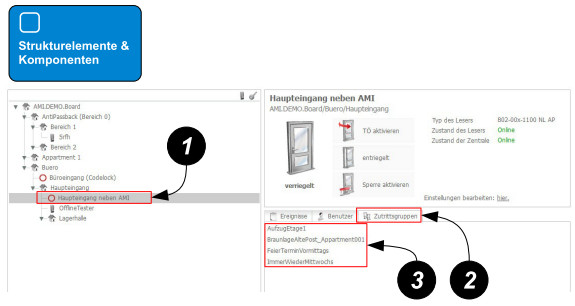

Zutrittsgruppen ermitteln
NL EntfernenSchritte1.jpg (31.4 KiB) 7935 mal betrachtet
  • - die Strukturansicht aktivieren und den betroffenen Online Leser (NL) durch einfaches Anklicken auswählen
  • - das Register Zutrittsgruppen öffnen
  • - in allen hier aufgelisteten Zutrittsgruppen ist der ausgewählte Leser enthalten
    - aus allen Zutrittsgruppen muss der Leser entfernt werden, bevor er selbst gelöscht werden kann
