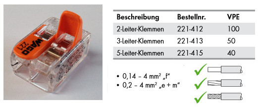

Was für eine Klemmtechnik kann für die Verbindung der CAT Anschlussleitung und der Installationsleitung empfohlen werden ?
Re: Verbindung Online Leser (NL) CAT Leitung mit Installationsleitung ?
Beitrag von h-winkelmann » 21 Mai 2015 10:23
Für die Verbindungtechnik können wir Klemmen der Firma WAGO empfehlen. Es gibt eine Serie 221 mit der Anzahl Klemmpunkte 2,3,5. Inbesondere löst diese Klemme das Problem der Kopplung verschiedenartigen Leitertypen (massiv <<>> mehrdrähtig) und verschiedenen Querschnitten super elegant ! (ca. 18€Cent/Stk)
WAGO ArtikelKurzreferenz.jpg (30.71 KiB) 4551 mal betrachtet
