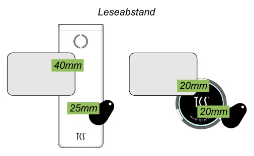

Funktionalität Leseabstand
Der Leseabstand hängt von den Parametern Lesertyp und Schlüsseltyp ab. Eine Abhängigkeit von der Technologie spielt für TCS keine Rolle, denn wir verwenden ausschließlich die Technologie MIFARE.
Leseabstand FL NL.jpg (17.82 KiB) 10493 mal betrachtet
Die angegebenen Werte sind:
  • - garantierter Leseabstand (Lesen / Schreiben)
    - größere Abstände können funktionieren, werden aber nicht garantiert
    - geringere Abstände werden sicher zum Lesen / Schreiben der Schlüssel führen
