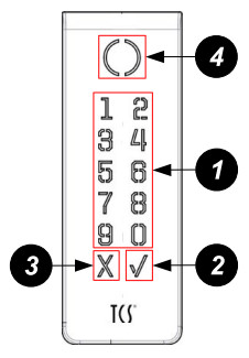

Mit dem Online Leser (NL) 802-003-1110 können Schlüssel gelesen und PIN Codes erfasst werden. Die Kombination AMI12400 + AMI12410 stellt diese Funktionalität auch für das AMI Umfeld zur Verfügung.
Tastatur
FunktionPIN CodeTastatur.jpg (15.21 KiB) 9320 mal betrachtet
(1) Ziffer 0...9
  • - die Ziffern können Bestandteil des PIN Codes sein
(2) Taste - OK
  • - diese Taste ist notwendig um die Eingabe des PIN Code abzuschließen
    - ist notwendig wenn eine variable Länge für PIN Codes gewünscht ist
    - der variable PIN Code kann die Länge 1...20 Ziffern haben
(3) Taste - X
  • - diese Taste löscht die gesamte, bisher vorgenommene Eingabe
    - es wird ein Negativer-Quittungston hörbar
(4) Quittung
  • - jede Eingabe einer PIN Codeziffer wird mit einer optischen Quittung = grüne LED quittiert
    - parallel dazu wird ein Tastenklick zu jeder PIN Codeziffer hörbar gemacht
    - die Quittungen sind nicht durch Konfiguration veränderbar
NL Leser: {802-003-1110} {802-003-6110} {AMI12400-0080}

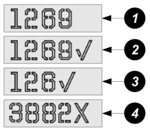

Formate des PIN Code
VerschiedenPIN Eingaben.jpg (19.82 KiB) 9319 mal betrachtet
Beispiel 1
  • - Feste PIN Codelänge = 4 Stellen
Beispiel 2
  • - variable PIN Codelänge
    - PIN Code = 1269
    - Abschluss der Eingabe mit der OK Taste
Beispiel 3
    - PIN Code = 126
    - gleicher Teil in der Ziffernkette wie zum Beispiel 2
Beispiel 4
  • - Korrektur einer Eingabe
    - das Betätigen der Korrekturtaste löscht die gesamte Eingabe aus dem Speicher
