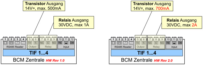

Jedes Türinterface (TIF) enthält zwei Ausgänge. Beide Ausgänge werden gleichzeitig aktiviert, wenn ein Zutritt gewährt wird, oder der Ausgang manuell über das Graphische Benutzer Interface angesteuert wird.
TIF Ausgänge Rev2.0.jpg (52.14 KiB) 18705 mal betrachtet
Ausgänge
Transistor Ausgang
  • - der Transistor Ausgang wird aus dem Netzgerät der Zentrale versorgt und liefert 14VDC bei 500mA
    - er ist bedingt kurzschlussfest, weil bei kontinierlicher Überlastung an der Obergrenze es ohne Abschaltung dennoch zu einer Überhitzung kommen kann
    - er kann auch invertiert betrieben werden, siehe weiter unten
    - er ist geeignet Gleichspannungstüröffner zu versorgen
Relais Ausgang
  • - das Relais steht als Umschalter zur Verfügung
    - es kann mit 30VDC und 1A belastet werden
    - es kann auch invertiert betrieben werden, was aber bei einem Umschalter eigentlich nicht notwendig ist

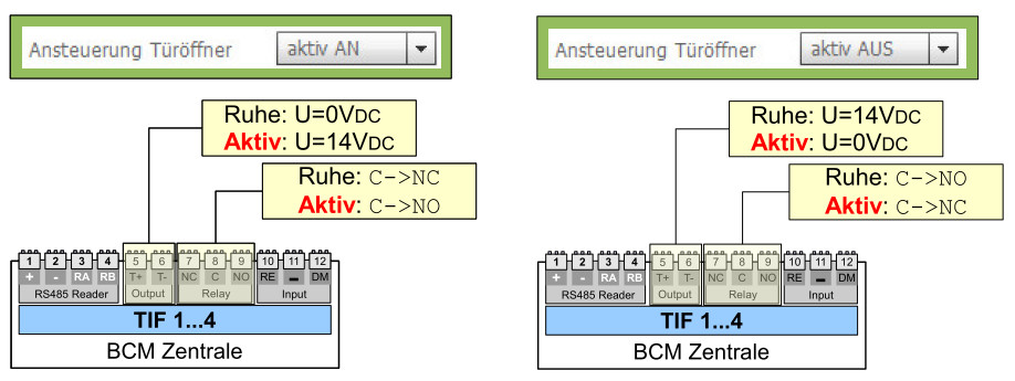

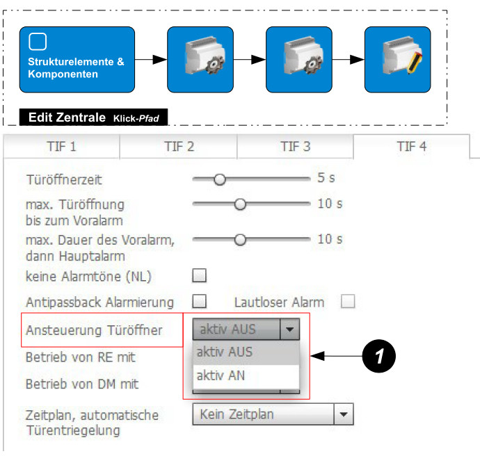

Konfiguration der Ausgänge
TÖ AktivierungKonfigurieren.jpg (89.25 KiB) 18760 mal betrachtet
  • - der Zustand AKTIV kann für beide Ausgänge gleicheitig, gesteuert werden
    - diese Steuerung biete mit den Zuständen AKTIV AN und AKTIV AUS quasi die Möglichkeit einer Invertierung durch Konfiguration
    - für den Umschalter des Relais wäre das zwar nicht notwendig, für den Transistor Ausgang aber ist es sinnvoll
    - zusammen mit der Steuerung des AKTIVEN Zustandes wird auch die LED für dieses TIF gesteuert

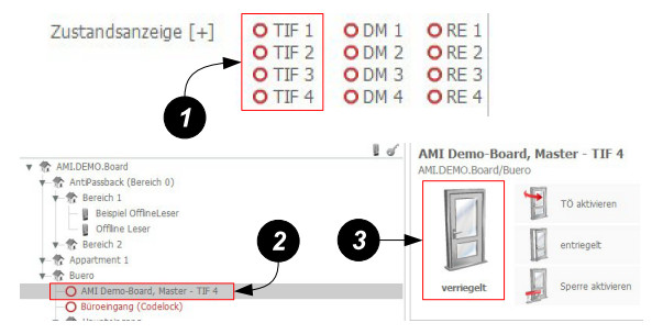

Statusanzeige im GUI
Ein aktivierter Türöffner, oder genauer gesagt, die entriegelte Tür wird im Graphischen Benutzer Interface an verschiedenen Stellen angezeigt.
Dabei wird der AKTIVE ZUSTAND des Ausgangs nicht berücksichtigt. Mit grüner Farbe wird immer der entriegelte Zustand angezeigt, unabhängig von den Spannungsverhältnissen am Türöffner selbst !
TÖ ZustandAnzeigen.jpg (40.62 KiB) 18760 mal betrachtet
(1)
  • - direkt im Menü zur Zentrale
(2)
  • - im Strukturbaum als Online Leser (NL)
(3)
  • - Im Statusfenster zum Leser als Türflügel
    - wobei man mit diese Darstellung vorsichtig sein muss. Die Tür wird durch den Türöffner entriegelt. Ob die Tür auch geöffnet wird, kann damit nicht wirklich garantiert werden.

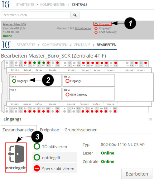

Statusanzeige im Anwendungsmanager
Zur Ergänzung die Thematik im Anwendungsmanager betrachtet.
  • - in der Anzeige der Online Leser (NL) der BCM Anlage
  • - in der Zustandsanzeige der BCM Zentrale
  • - in der Eigenschaftsanzeige des Online Leser (NL)

Hinweis:
Beachten Sie bitte die zur Hardware Revision 2.0 geänderten Werte der Ausgänge im TIF, wie hier gegenübergestellt !
