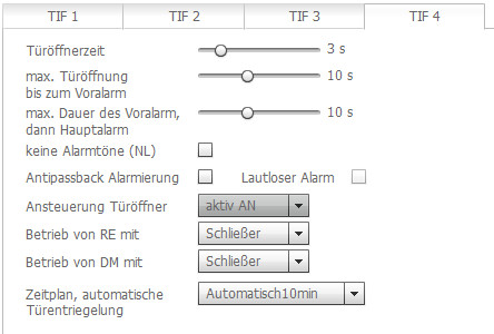

Das geht tatsächlich. Man kann dieses TIF mit einem "Automatischen Zeitplan" ausstatten. Dazu muss auch kein virtueller Leser angelegt werden, es funktioniert auch wenn nur das TIF Register ausgewählt wird und der entsprechende Zeitplan als "Automatischer Zeitplan" verknüpft wird.
  • - Zeitplan erstellen
  • - Zeitplan als "Automatischen Zeitplan" dem freien TIF zuweisen (Details, siehe hier)

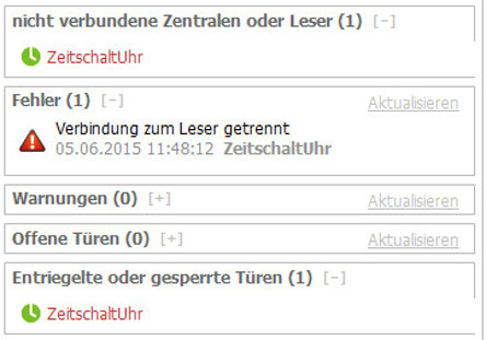

  • - Zur Visualisierung im Strukturbaum ist es sinnvoll an diesem TIF doch einen Leser hinzuzufügen
    - sinnvollerweise nennt man den auch Zeitschaltuhr
    - das hat den Vorteil, die Nutzung des TIF als Schaltuhr fällt auf und man sieht den Status im Strukturbaum und auch auf der Startseite, rechts bei den Leserzuständen
Statusanzeige auf der Startseite

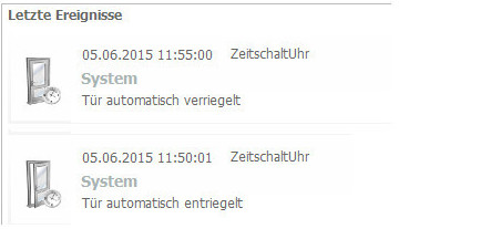

als Ereignis verfolgbar !
