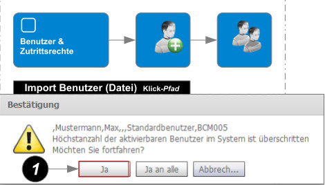

Beitrag von s-czerniak » 22 Jun 2015 11:21
per CSV Datei Benutzer hinzufügen
Da im Moment Datensätze im CSV Format nicht editierbar sind müssen diese komplett entfernt werden. Das heißt alle Daten (Name, Vorname, ...) müssen durch den dazu gehörigen Schlüssel, Pin vervollständigt und anschließend wieder importiert werden.
Ablauf
  • - wenn wie im markierten Feld [Ja] gewählt wird, importiert man nur die die Benutzer bis zur Lizenz Obergrenze alle anderen werden verworfen.
Wie im Bild beschrieben, erscheint folgende Bestätigung in der Weboberfläche der Zentrale, wenn die Grenze des Lizenz Modells erreicht ist.
Dabei spielt es keine Rolle ob es sich dabei um einen Benutzer mit Schlüssel und(oder) PIN handelt oder der Benutzern nur ein Platzhalter (noch ohne Schlüssel) ist.

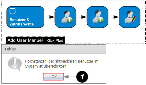

Beitrag von s-czerniak » 22 Jun 2015 11:33
manuell Benutzer hinzufügen
Ablauf
  • - wenn wie im markierten Feld [Ok] gewählt wird, wird die Speicherung des Datensatzes abgebrochen.
Wie im Bild beschrieben erscheint folgende Fehlermeldung in der Weboberfläche der Zentrale, wenn die Grenze des Lizenz Modells erreicht ist.
