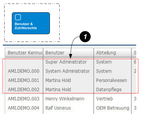

Gelegentlich ist es notwendig schnell einen Benutzer mit einem Administrator-Status zu finden. Wie geht das am einfachsten ?

Für Administratoren existieren die Ebenen SuperAdmin, SystemAdmin, Administrator, lokaler Administrator. Letztere wird mit der Mandantenfähigkeit eingeführt. Ist also ein klein wenig Zukunftsmusik.
(1) In der Default-Ansicht der Benutzer, werden Admin's immer ganz oben in der Liste angezeigt und sind zudem grau hinterlegt.

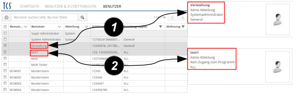

Administrator erkennen.jpg (27.99 KiB) 3210 mal betrachtet
  • - in diesem Punkt sieht man den markierten Benutzer [Verwaltung] bei dem man im Bild daneben sieht das er über Rechte des [System Administrators] verfügt
  • - hier betrachten wir den Benutzer [test1] und sehen im Bild daneben das dieser Benutzer den Status [Kein Zugang zum System] besitzt
Allgemein ausgedrückt Benutzer mit Administrator Rechten sind hellgrau hinterlegt, Benutzer welche gerade ausgewählt wurden dagegen in einem dunklerem Grau.
