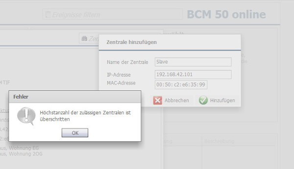

Beim Hinzufügen einer Zentrale kommt eine Fehlermeldung die auf eine Überschreitung hinweist. Was kann dafür die Ursache sein ?

BCM50
Manuell Hinzufügen
Im Fall der Version BCM50 liegt die Ursache in der Art der Zentrale. Die Variante BCM50 ist für sehr kleine Anlagen mit maximal 4 Online Lesern (NL) in JA/NEIN Zutritt (siehe hier) gedacht. In solchen Anlagen ist es nicht erlaubt, eine weitere Zentrale manuell hinzuzufügen !

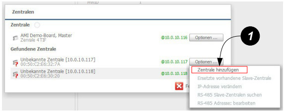

Hinzufügen nach Suchen
Der Schritt (1) wird in unserem Fall ausgegraut dargestellt. Damit kann die weitere Zentrale nicht eingebunden werden. Es gibt keinen weiteren Hinweis auf die Ursache des ausgegrauten Text. Die Ursache ist aber die gleiche wie unter "manuell Hinzufügen" dargestellt.
BCM100, 1500, 3000
Soll die Anlage mehr als die BCM50 Funktionen ausführen, dann ist dafür eine Basislizenz notwendig. Wird vergessen vor dem Hinzufügen einer weiteren Zentrale die Basislizenz auf dem Master zu installieren, dann kommt diese Fehlermeldung auch. In diesem Fall hilft nur die Basislizenz zu installieren und dann die weiteren Zentralen hinzuzufügen.
