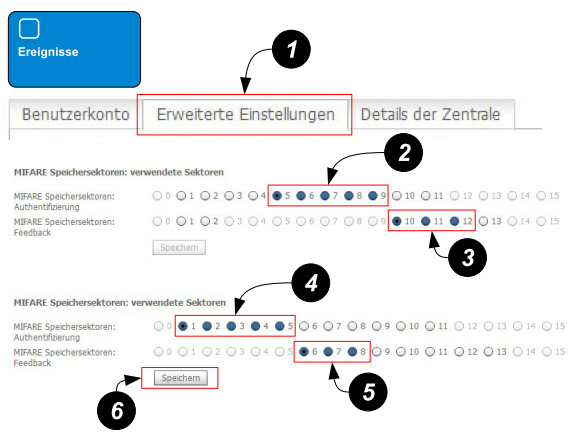

Die Belegung der Sektoren auf MIFARE classic® Schlüsseln haben eine Default-Lage und kann in Grenzen verändert werden. Damit können die verbleibenden Sektoren von anderen Anwendungen belegt werden. Die BCM Zentralen Software sichert nur die von ihr belegten Sektoren gegen fremden Zugriff, egal ob lesen oder schreiben.
HINWEIS: die Sektoren werden nur bei Offline Lesern (FL) für die Übertragung der Zutrittsrechte verwendet. Sind nur Online Leser (NL) in der Anlage vorhanden, dann spielen die Sektoren keine Rolle.
MIFARE SektorenVerändern.jpg (50.28 KiB) 3416 mal betrachtet
  • - das Register Erweiterte Einstellungen muss ausgewählt werden
Schritt 2,3
  • - das sind die Default-Lage der Offline Leser (FL) Zugriffsverwaltung (2) und der Rückmeldungen (3)
    - die Bereiche belegen je 5 oder 3 Sektoren. Damit können nur bestimmte Startpositionen zugelassen werden
    - Überlappungen mit ausgegrauten Bereichen können nicht gespeichert werden
  • - als minimale Startpostion ist der Sektor 1 möglich
  • - daraus ergibt sich die Startposition für die Rückmeldungs Sektoren automatisch
  • - die Änderungen müssen gespeichert werden
ACHTUNG: Eine Veränderung der verwendeten Sektoren muss immer vor der Einbindung von Offline Lesern (FL) vorgenommen werden. Anderenfalls funktionieren ausgegebene Schlüssel + Offline Leser (FL) nach der Veränderung nicht mehr !
