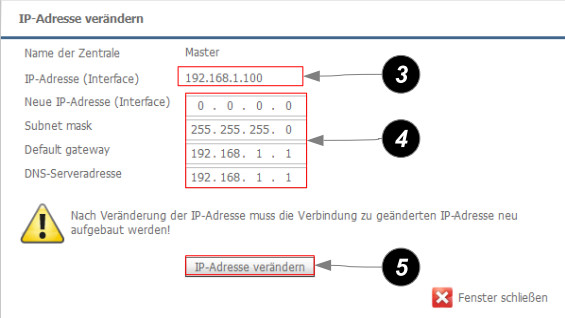

bis zur Firmware Version 1.4xx
Bis zur Firmware Versin 1.4xx gab es nur einen Weg die IP-Adresse an das Netzwerk des Kunden anzupasen.
Bitte auch diesen Hinweis beachten !
IP Adresse ändern.jpg (43.4 KiB) 8373 mal betrachtet

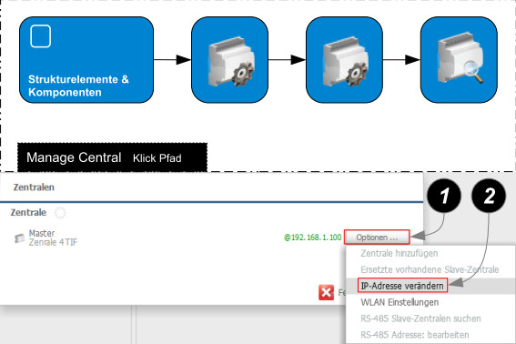

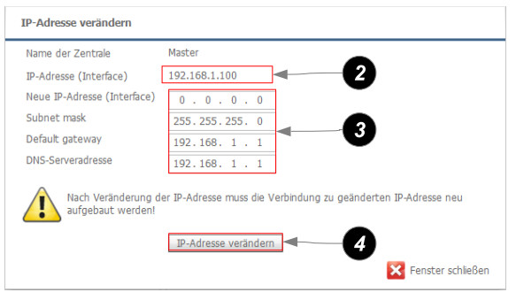

Ablauf
  • -auf der zu bearbeitenden Zentrale, [Optionen] auswählen
  • - im Drop Down Menü anschließend [IP-Adresse verändern] benutzen
  • - in diesem Fenster sieht man die aktuelle IP-Adresse in diesem Fall der Defaultwert.
  • - hier werden die Daten die man unbedingt vom Kunden bekommen muss wie (IP-Adresse, Subnetz Maske, Standard Gateway, DNS Server) eingetragen.
  • - zum Abschluss werden die geänderten Daten mit [IP-Adresse verändern] gespeichert.

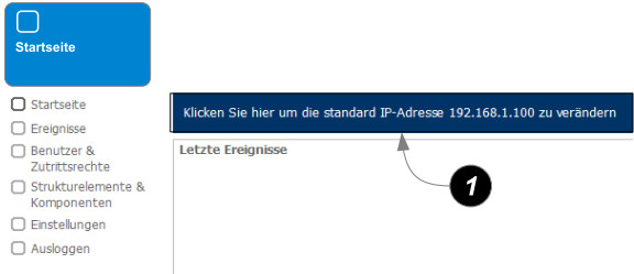

ab der Firmware Version 1.5xx
ab der Firmware Versin 1.5xx gibt es zwei Wege die IP-Adresse an das Netzwerk des Kunden anzupassen. Hier betrachten wir den Weg der mit Firmware Version 1.5xx hinzu kam.
Ablauf
  • - auf der Startseite, [Klicken sie hier um die Standard IP-Adresse zu verändern] benutzen

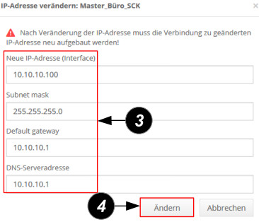

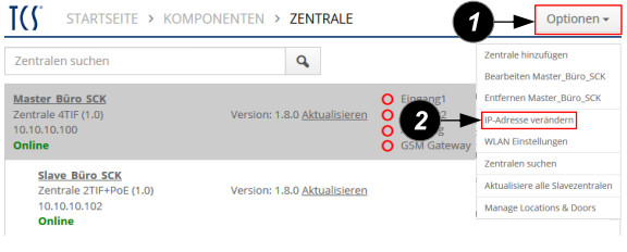

Als Ergänzung die Thematik im Anwendungsmanager betrachtet
IPv4 Adresse ändern1.jpg (32.98 KiB) 8308 mal betrachtet
  • - dem Klick Pfad folgen und anschließend unter Optionen
  • - den Punkt IP Adresse verändern auswählen
IPv4 Adresse ändern2.jpg (27.58 KiB) 8308 mal betrachtet
  • - es erscheint ein neues Fenster in dem die Daten (IPv4 Adresse, Subnetz Maske, Gateway und DNS Adresse)
    - des Kunden Netzwerks eingetragen werden müssen
  • - zum Abschluss werden die neuen Daten mit Ändern gespeichert
