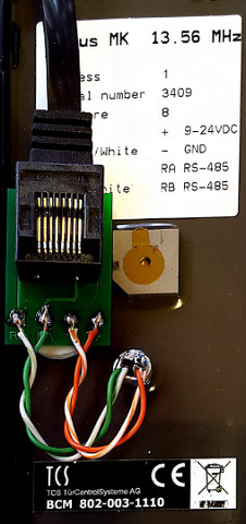

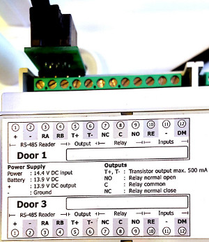

Unter Sonderinbetriebnahme Leser versteht man einen Leser der nicht zu Lieferumfang des Kunden gehört, sondern seperat vom Inbetriebnehmer zur Inbetriebnahme der Anlage mit gebracht wird. Wenn möglich wird er an einen freien Port der Zentrale angeschlossen und nur zum Zweck der Inbetriebnahme in das System aufgenommen.
In dem Fall handelt es sich um einen 802-003-1110 Leser der mit Adaptern und Slim-Cat Kabel an die Zentrale angeschschlossen wurde,
diese Anwendung funktioniert nur bei einer Zentrale mit einem freiem TIF. Sollte kein Tür Interface (TIF) frei sein kann man den Leser auch parallel zu einem vorhanden Leser anklemmen.

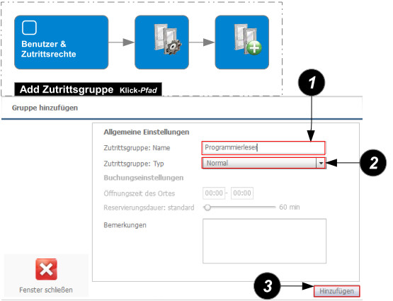

Zuerst wird wie hier beschrieben der Sonderinbetriebnahme Leser der Zentrale hinzugefügt.
Zweitens wird die Zutrittsgruppe Sonderinbetriebnahme Leser in der Zentrale erstellt.
  • - hier wird der Name der Gruppe in dem Fall Programmierleser eingesetzt
  • - hier bleibt der Typ der Gruppe auf normal stehen
  • - zum Abschluß die Gruppe mit [Hinzufügen] speichern

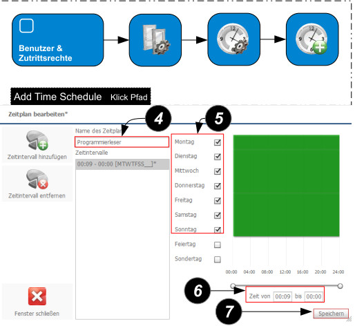

Drittens wird der Zeitplan Programmierleser erstellt
  • - hier wird der Name des Zeitplans eingetragen.
  • - in diesem Fenster legen wir fest an welchen Tagen unser Zeitplan wirksam ist.
  • - hier die Zeit in der unser Zeitplan aktiv ist.
Schritt 7
  • - abschließend die bisherigen Einstellungen speichern.

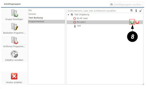

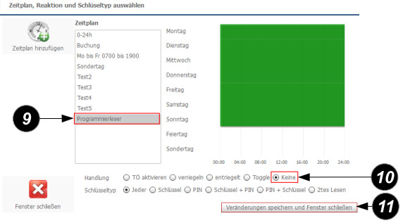

Viertens wird der Inbetriebnahme Leser der Zutrittsgruppe Programmierleser zugewiesen
Schritt 8
  • - mit [+] werden die Zeitpläne und Funktionen des Lesers festgelegt.
Schritt 9
  • - der Name des vorher konfigurierten Zeitplans Programmierleser.
Schritt 10
  • - hier ist es wichtig die Funktion(Handlung) des Lesers auf Keine zu stellen es soll ja kein Zutritt gewährt sondern programmiert werden.
Schritt 11
  • - und wieder die bisherigen Einstellungen speichern.

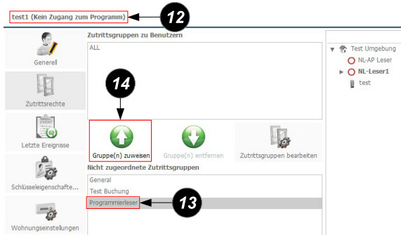

Fünftens den Benutzern das Zutrittsgruppe Programmierleser zuweisen
Schritt 12
  • - dem Benutzer test1 .
Schritt 13
  • - wird die Zutrittsgruppe Programmierleser.
Schritt 14
  • - mit [Gruppe(n) zuweisen] zugewiesen.
So verfährt man mit allen Benutzern der Zentrale.

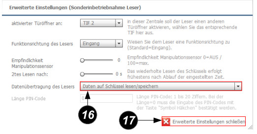

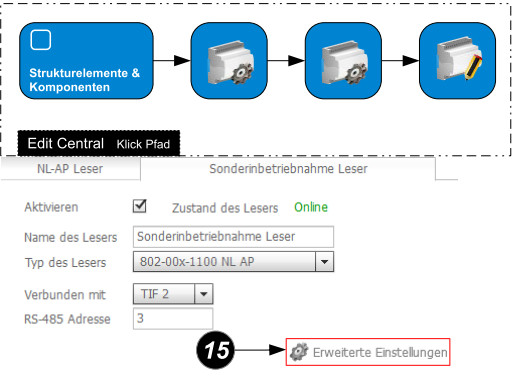

Zum Abschluss wird dem Inbetriebnahme Leser Schreib/Leserechte gegeben.
Schritt 15
  • - den Klick Pfad benutzen und anschließend [Erweiterte Einstellungen].
Schritt 16
  • - im Drop Down Menü [Daten auf Schlüssel lesen/speichern] wählen.
Schritt 17
  • - zum Abschluss werden die geänderten Daten gespeichert.

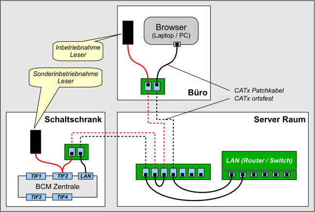

Doch besser ein Inbetriebnahme Leser ?
Je nach Häufgikeit der Änderungen an Benutzerrechten, oder der Neuanlage von Benutzern ist es u.U. sinnvoll einen solchen Sonderinbetriebnahme Leser in einen Inbetriebnahme Leser zu überführen.
Die Entscheidung sollte mit dem Betreiber des Systems besprochen werden. Es z.B. denkbar den Inbetriebnahme Leser über eine vorhandene und freie CAT Strecke von der BCM Zentrale über das Patchfeld zum Büro der Verwaltung zu verbinden. Dann kann von dort aus sehr einfach die Administration abgewickelt werden.
InbetriebnahmeLeser Kabelplan.jpg (60.19 KiB) 10149 mal betrachtet
Wenn der Leser wirklich nur als Sonderinbetriebnahme Leser betrieben wird, dann ist er nur für eine begrenzte Zeit an der Zentrale angeschlossen. In der Folge davon wird nach dem Entfernen als "getrennt" auf der Startseite aufgeführt und regelmäßig in der Ereignissdatei als "getrennt" gemeldet. Im Strukturbaum erscheint der Leser mit seinen Bezeichner in roter Schrift. Das alles ist nur für die Optik störend. Aus diesem Grund sollte der Bezeichner für diesen Leser auch sinnvollerweise "Inbetriebnahme" lauten. Dann bricht nicht gleich die Panik aus, wenn mal jemand anderes in das WebInterface schaut und den scheinbar defekten Leser erkennt.
Für das System spielt das keine Rolle. Der einzige Ausnahmefall tritt dann auf, wenn der Sonderinbetriebnahme Leser die Anzahl der anschließbaren Leser genau über die Lizenzgrenze springen lässt (4,10,100,250). In diesem Fall bleibt nichts anderes übrig als einen Leser aus der Anlage als Schreibleser zu konfigurieren und ihn, zumindestens zweitweise als Inbetriebnahme Leser zu verwenden. :(
