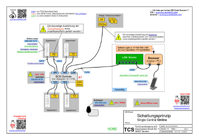

Beitrag von h-winkelmann » 24 Jun 2015 16:07
Vorschau PDF.jpg (33.8 KiB) 9375 mal betrachtet
Video Tutorial
Änderungsmanagement
Die Zentralen des Funktionsbereiches BCM Access besitzen eine installierte Betriebsart, die ohne Basis- und Erweiterungslizenz verwendet werden kann. Es lassen sich Anlagen mit JA/NEIN Zutrittskontrolle realisieren. JA/NEIN bedeutet der Benutzer darf bestimmte Türen über den Online Leser (NL) immer entriegeln oder darf es eben an dieser Tür nie.

  • - die JA - NEIN Funktion ist auf eine Zentrale begrenzt. Weitere Zentralen können in dieser Betriebsart nicht vernetzt werden
    - damit ist die maximale Anzahl Türen die entriegelt werden können auf 4 Stk begrenzt
    - das Leistungsmerkmal Anti passback ist nicht realisierbar
    - weitere, einschränkende Kriterien wie Zeit oder die Einbindung von Offline Lesern (FL) sind nicht möglich
    - ohne weitere Kosten können bis zu 350 Benutzer mit je einem Schlüssel in der Anlage registriert werden
    - die Erweiterung von 50 auf 350 Benutzern erfolgt mit einer kostenlosen Erweiterungslizenz 804-003-???? [HWNjob259]
grobe Übersicht
  • - die Betriebsart für bis zu 50 Benutzer mit je einem Schlüssel ist ohne weitere Konfiguration sofort verfügbar
    - für die Erweiterung von 50 auf 350 Benutzer muss der Freischaltecode der Erweiterungslizenz 804-003-???? [HWNjob259] eingegeben werden.
    - wie Sie zu dieser kostenlosen Erweiterungslizenz kommen, lesen Sie hier
    - die Aktivierung der Online Leser (NL) ist hier und hier nachzulesen.
    - der Aufbau von Zutrittsprofilen kann im Rahmen der maximal 4 Leser mit einer einzigen Zeitzone 0...24Uhr vorgenommen werden.
mehr Details... ELZ nachrüsten
  • - es ist möglich eine oder mehrere Erweiterungslizenzen von Typ 804-003-0002 für je 200 weitere Benutzer zu installieren. Die ELZ ist natürlich kostenpflichtig
