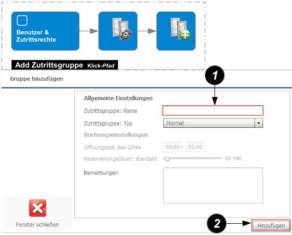

Wie erstelle ich die Zutrittsgruppe Generalschlüssel?
  • - hier wird der Name der Zutrittsgruppe eingetragen in unserem Fall General
  • - mit [Hinzufügen] die Einstellung speichern

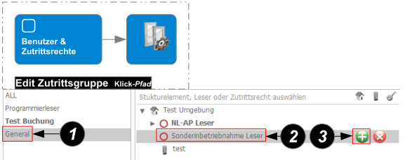

Der Zutrittsgruppe alle im System befindlichen Leser zuweisen
  • - Zutrittsgruppe General
  • - dem Leser Sonderinbetriebnahme Leser zuweisen

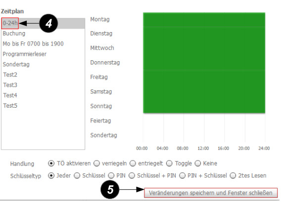

  • - und mit [+] das Fenster Zeitpläne öffnen
  • - den Zeitplan 0-24h (Montag bis Sonntag 0 bis 24 Uhr Zutritt zur Anlage) wählen
  • - und mit [Veränderung speichern und Fenster schließen beenden]

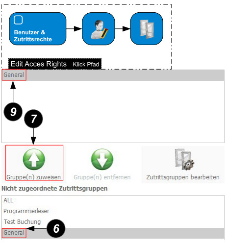

Der Zutrittsgruppe Generalschlüssel den Benutzer zuweisen
  • - hier sehen wir die Zutrittsgruppe die wir mit
Schritt 7
  • - [Gruppe(n) zuweisen] dem Benutzer zuweisen
Schritt 8
  • - im Fenster mit [Ja] bestätigen
Schritt 9
  • - zum Abschluss sehen das der Benutzer Mitglied der Zutrittsgruppe General ist

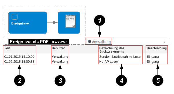

Wie weise ich die Funktion des Generalschlüssels nach?
Der Nachweis der Funktionsweise der Generalschlüssel erfolgt lokal an jedem einzelnen Online Leser. Das heißt nachdem die Konfiguration der Gruppe komplett abgeschlossen ist begibt man sich mit einem initialisierten Schlüssel zu jeden Online Leser im System und führt dort ein Schließvorgang durch, welcher anschließend wie im folgenden Beispiel dokumentiert wird. Ähnlich verfährt man beim lokalen Nachweis der TÖ Funktion.
dem Klick Pfad folgen.
  • - über die Suchfunktion ermittle ich den Benutzer der für die Dokumentation verwendet wurde
  • - hier wird die Zeit des Vorgangs bezeichnet
  • - hier ist der Benutzer bezeichnet
  • - der vollständige Name des Lesers
  • - hier wird das Ergebnis des Vorgangs angezeigt Eingang oder Kein Zutritt
Am Ende des Suchvorgangs erzeuge ich mit der Funktion [REPORT] die Daten im PDF Format welche ich für meine Dokumentation speichere.

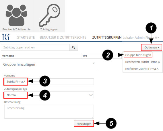

Zutrittsgruppe erstellen
Zutrittsgruppe Nova 2.0 erstellen1.jpg (41.78 KiB) 6127 mal betrachtet
  • - Optionen benutzen
  • - und anschließend im Drop Down Menü Gruppe hinzufügen
  • - der Zutrittsgruppe einen eindeutigen Namen vergeben
  • - den Typ der Zutrittsgruppe auf Normal stellen
  • - die getätigten Einstellungen mit Hinzufügen speichern

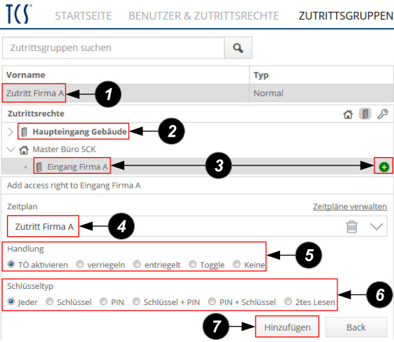

Online (NL)Leser der Zutrittsgruppe hinzufügen
Zutrittsgruppe Nova 2.0 erstellen2.jpg (67.16 KiB) 6127 mal betrachtet
  • - Zutrittsgruppe markieren
  • - Online (NL) Leser der schon zur Zutrittsgruppe gehört
  • - Online (NL) Leser der Zutrittsgruppe über den gekennzeichneten Button hinzugefügt werden soll
  • - der Zutrittsgruppe im Drop Down Menü den korrekten Zeitplan zuweisen
    - Wie Zeitpläne erstellt werden wird hier beschrieben
  • - der Zutrittsgruppe die Handlung zuweisen welche ausgeführt werden soll
  • - den Schlüsseltyp festlegen welcher für den Online (NL) Leser gültig ist
Schritt 7
  • - abschließend die Einstellungen mit Hinzufügen speichern

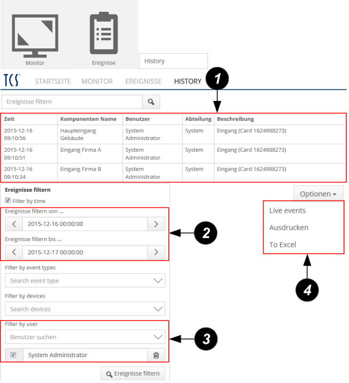

Wie weise ich die Funktion des Generalschlüssels im Anwendungsmanager nach?
Funktion Generalschlüssel.jpg (94.69 KiB) 6125 mal betrachtet
  • in diesem Fenster sind sämtliche Informationen wie:
    • - der Zeitpunkt des Vorganges
      - der Name der Komponente
      - der Name des Benutzers
      - die Abteilung
      - die Beschreibung des Vorgangs
    aufgelistet
  • - an dieser Stelle wird der Zeitparameter für die Suche eingestellt
  • - hier kann über Filter wie Ereignis Typ, Art der Komponenten oder Benutzer die Suche eingeschränkt werden
  • - die Ergebnisse der Suche wie in Schritt 1 zusehen, können ausgedruckt oder in EXCEL exportiert werden
