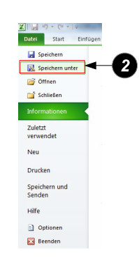

  • - den Menüpunkt [Datei] wählen
EXCEL zu CSV2.jpg (15.23 KiB) 6483 mal betrachtet
  • - anschließend [Speichern unter] benutzen

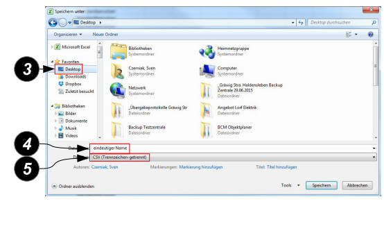

EXCEL zu CSV3.jpg (41.47 KiB) 6483 mal betrachtet
  • - geeigneten Speicherplatz festlegen
  • - einen eindeutigen Namen für die Datei vergeben
  • - im Drop Down Menü den Datei Typ auf [CSV(Trennzeichen getrennt)] festlegen
    - zum Schluss das Speichern nicht vergessen.

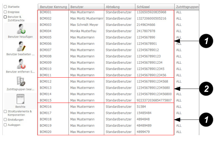

Datei Import mit langer Schlüssel ID
Hier betrachten wir, wie lang darf die Schlüssel ID sein, um von einer BCM Zentrale korrekt verarbeitet zu werden.
Datei Import lange Schlüssel ID1.jpg (144.8 KiB) 6480 mal betrachtet
Datei Import lange Schlüssel ID2.jpg (108.96 KiB) 6480 mal betrachtet
  • - in diesen markierten Feldern sehen wir das die Schlüssel IDs in der Excel Tabelle und in der Zentrale korrekt dargestellt werden und übereinstimmen
  • - hier sehen wir das das die Darstellung der IDs voneinander abweicht und beim Benutzer [BCM015] eine komplett andere ID ist
Zusammenfassung
Grund für diese Abweichungen ist das die Tags/Karten mit einer 56Bit (7Byte) Verschlüsselung arbeiten und demzufolge die Schlüssel ID eine maximale Länge von 16 Dezimalstallen haben darf.

Da die Zentrale, im Moment, keine Fehlermeldung bei zu langer Schlüssel ID erzeugt unbedingt die Funktion der Schlüssel vor Übergabe der Anlage überprüfen!
