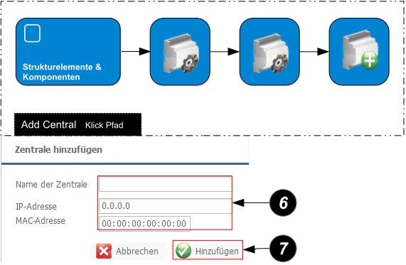

Die Slave Zentrale wird zum Master hinzugefügt
dynamischer IP2.jpg (48.13 KiB) 4799 mal betrachtet
  • - in der Master Zentrale den Namen, die DynDNS Adresse und die Mac (Hardware) Adresse der Slave Zentrale eintragen
Schritt 7
  • - zum Schluss den Vorgang mit [Hinzufügen] speichern

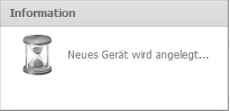

es erscheint dieses Fenster
dynamischer IP3.jpg (7.97 KiB) 4799 mal betrachtet

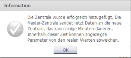

und abschließend dieses Fenster
dynamischer IP4.jpg (29.24 KiB) 4799 mal betrachtet

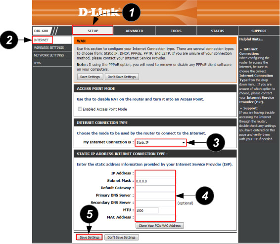

Die Konfiguration schildere ich anhand eines DLINK DIR-600 Routers. Bei anderen Herstellern können die Begriffe anders lauten und an anderen Stellen der Einstellungen stehen doch das Prinzip der Konfiguration ist das Gleiche.
statischer IP1.jpg (83.55 KiB) 4799 mal betrachtet
Ablauf
  • - im Webinterface [SETUP] wählen
  • - anschließend [INTERNET] benutzen
  • - im Drop Down Menü Static IP auswählen
  • - in diesem Fenster die Daten vom Netz Anbieter wie IP Adresse, Subnetz Maske, Default Gateway und DNS Server eintragen
  • - abschließend die Einstellungen mit [Save Settings] speichern
statischer IP2.jpg (48.13 KiB) 4799 mal betrachtet
  • - in der Master Zentrale den Namen, die statische IP Adresse und die Mac (Hardware) Adresse der Slave Zentrale eintragen
Schritt 7
statischer IP3.jpg (7.97 KiB) 4799 mal betrachtet
statischer IP4.jpg (29.24 KiB) 4799 mal betrachtet
