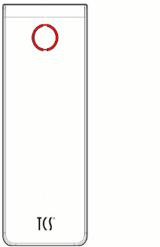

Wir halten unsere Tags/Karten immer an den LED Ring am Leser um Zutritt zu erhalten.
Funktionieren die Tags/Karten nur an dieser Stelle oder auf der ganzen Fläche des Lesers?

Da die MIFARE® Tags/ Karten an fast jeder Stelle des Lesers funktionieren ergibt es eigentlich keinen Sinn das wir mit den Schlüsseln immer versuchen nur im oberen Teil Zutritt zubekommen. :P
mit Schlüsselfunktion.gif (62.76 KiB) 3259 mal betrachtet
im Bereich ca. 2cm von der oberen und unteren Kante funktionieren unsere Tags/ Karten nicht
